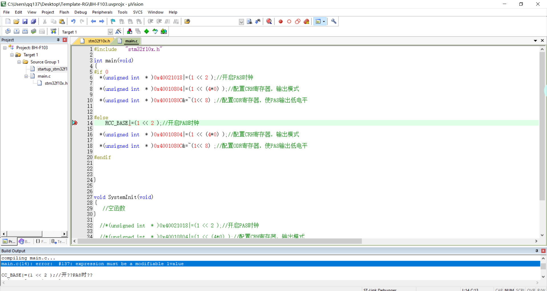

错误是"表达式必须是一个可以修改的左值."
但我是跟着火哥视频中来的,不知怎末该,求大神帮我!

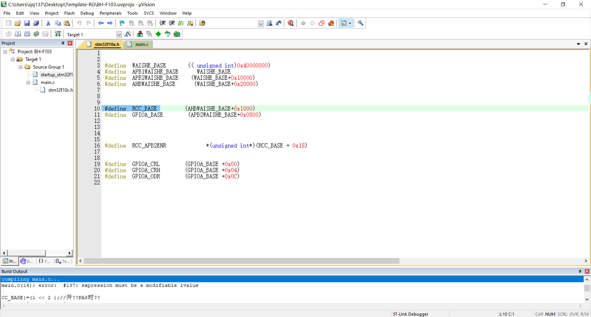

RCC_BASE是一個常數, 你要操作它就要先強制轉型成ˊ指針去操作.
*(unsigned int*)RCC_BASE |= (1<<2);
要開啟APB2時鐘應該使用 RCC_APB2ENR |= (1<<2);
