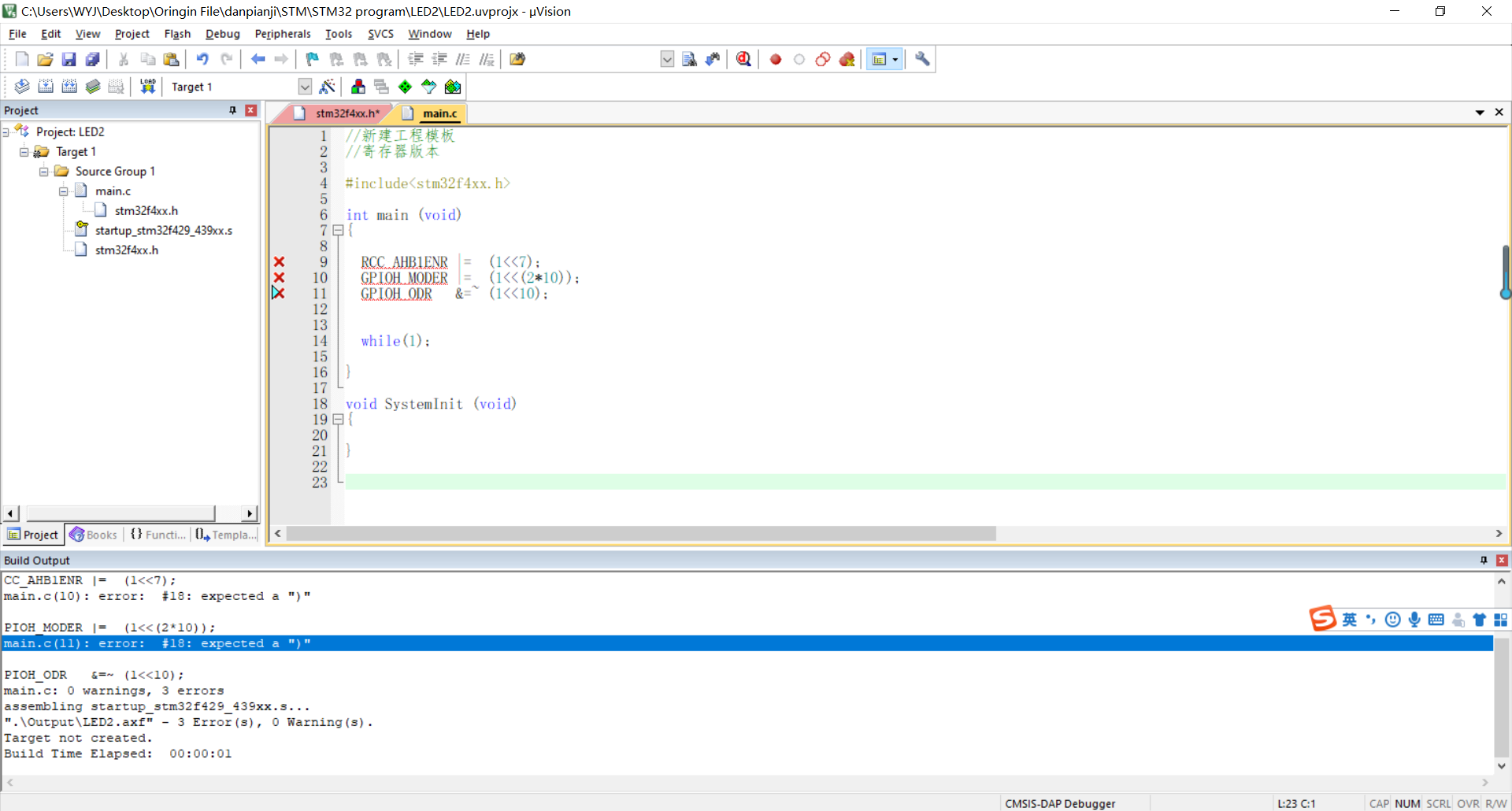

来回检查了好几遍,也不知道是什么问题导致这个错误一直产生,可能是我哪里没有设置好。小白一个求大佬帮忙。
 楼主| 发表于 2020-2-15 01:48:06 | 显示全部楼层

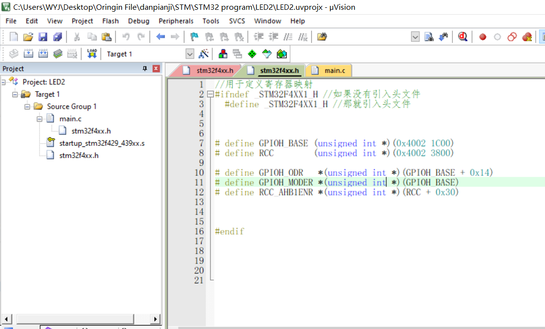

图一中 H文件开头的部分结尾多了个1,但删除后也是同样的错误,使用的符号均是英文符号
 楼主| 发表于 2020-2-15 20:02:22 | 显示全部楼层
问题已经解决:头函数中地址定义不能出现空格,要连续写
哈哈哈,我昨天也是遇到了同样的问题,找了两个小时才发现原因。楼主加油,一起学啊
