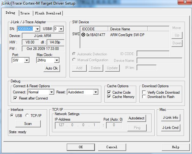

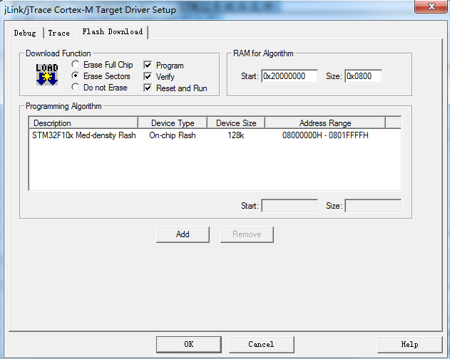

J-LINK配置如图所示。

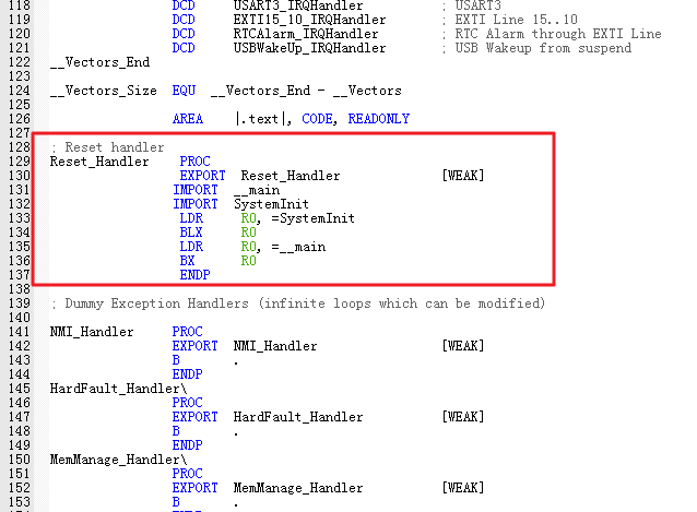

启动文件如图所示。

启启动文件配置
启启动文件配置
J-LINK配置1
J-LINK配置1
J-LINK配置2
J-LINK配置2
