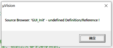

GUI_Init是emwin图形库内部的函数,已经被封装在库文件里了,所以看不到。

那我们要做的就是移植和调用,不需要修改里面的代码吗?

是的,移植用到的一些接口文件可以改,剩下的直接用就好,而且想改也改不了。
