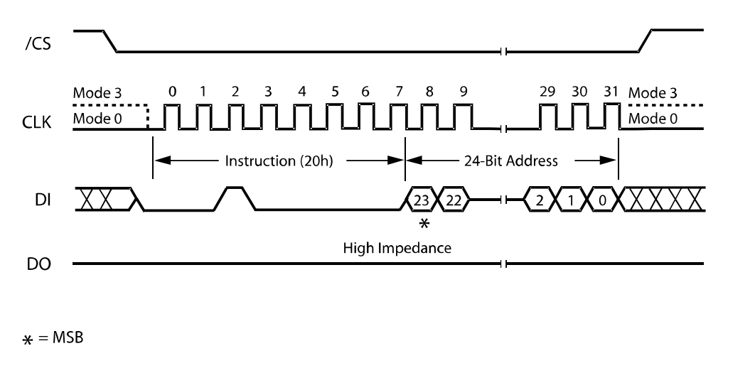

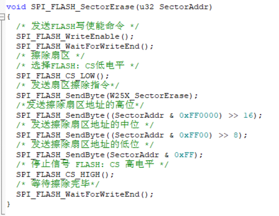

教程讲的时候咋说是左移?写的时候明明用的是右移,有点混了
还有就是SPI向FLASH发送擦除指令的时候,W25Q64的文档里是先发送高位地址,为什么在程序里边是需要将发送过去的地址进行移位操作。
小白不是很懂,望多多包涵
发表于 2020-10-20 14:15:08 | 显示全部楼层
估计程序里配置的SPI数据宽度是8bit,也就是一次通信交换8bit数据,而地址是24bit,就分成3次发送。
右移就是为了把高位数据发出去
