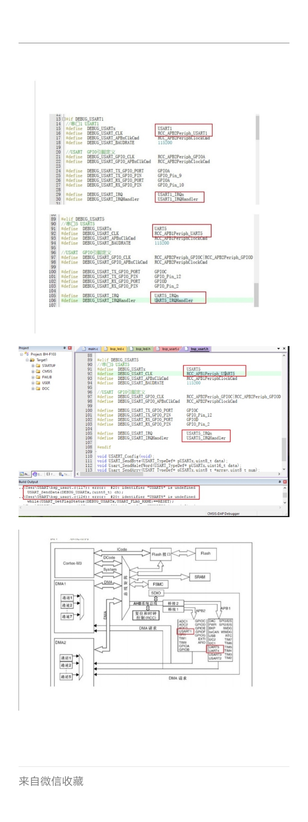

昨天听视频讲解,火哥在写串口2~5时开始就强调,使用除串口1外的其它的串口在修改宏定义除了GPIO引脚要更改以外,一定要注意改GPIO的开启时钟,我自己在修改时特别注意了这个问题。由于我串口2~5都是复制的串口1的宏定义,没想到在用到串口4和5的时候keil编译器就是显示“USART没定义,找到那个宏按下F12又能顺利的跳转到”.h“的宏定义处,一时间搞得我好生懵逼,将串口4和5试了好几次都是这样。这时突然拿起水杯喝水才想起去查看数据手册的功能框图,仔细对比之下串口1~3都是以”USARTx",而串口4~5居然是“UARTx”,简直是气得我不要不要得,火哥下次视频更新得时候也把这个地方强调一下吧,之后学习串口的人肯定还有犯相同的错误的
