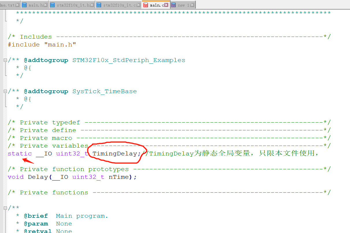

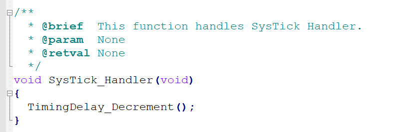

这是是stm32官方固件库提供的SysTick的例子,TimingDelay这个变量在main.c中用static定义后应该仅限于main.c这个文件使用,为什么在stm32f10x_it.c中SysTick中断中仍然能够调用

写到TimingDelay变量名的地方都在main.c

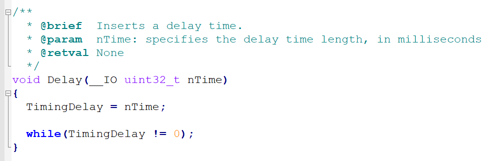

systick并没有调用那个变量,真正调用它的还是Delay
