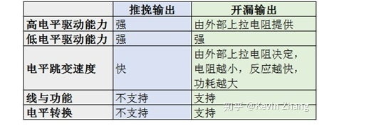

发表于 2021-6-2 08:56:53 | 显示全部楼层
给楼主 补上 推挽 和开漏输出

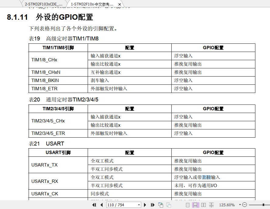

发表于 2021-10-12 09:10:09 | 显示全部楼层
官方参考手册有对外设的GPIO的配置做说明
