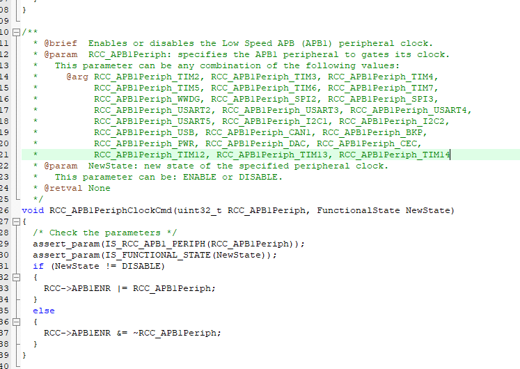

void RCC_APB1PeriphClockCmd(uint32_t RCC_APB1Periph, FunctionalState NewState)
  /* Check the parameters */
  assert_param(IS_RCC_APB1_PERIPH(RCC_APB1Periph));
  assert_param(IS_FUNCTIONAL_STATE(NewState));
  if (NewState != DISABLE)
    RCC->APB1ENR |= RCC_APB1Periph;
  else
    RCC->APB1ENR &= ~RCC_APB1Periph;
大神们,这个函数  assert_param(IS_RCC_APB1_PERIPH(RCC_APB1Periph));
  assert_param(IS_FUNCTIONAL_STATE(NewState));这两句帮忙解释一下,谢谢

可以根据这个帖子和函数上方的注释一起来看https://www.cnblogs.com/leo0621/p/9435794.html

assert_param是断言,可以理解成函数执行以前的检查操作,检查传入的参数是否符合要求
