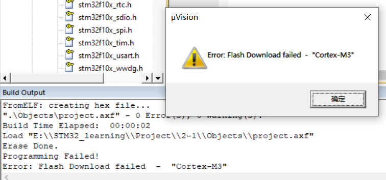

各位大神你们好!我想咨询一个可能你们觉得很简单,却非常困扰我的问题。
就是我跟着bilibil网站上的视频学习调试嵌入式开发板的,然后可能是由于前面的试验用了ISP串口调试软件进行了调试,导致后面实验用DAP烧写出现了这样的错误,设置参数烧写后出现了:Error:Flash Download failed - "Cortex-M3",如图片所示。可是我的出设置参数都是反复核对过的,所以现在也不知道该怎么办了。我查了下论坛的帖子,好像应该是我的Flash芯片被锁住了,可是我不知道怎么解锁,所以恳请各位大神帮帮我,解决这个问题,谢谢各位!具体问题看图。

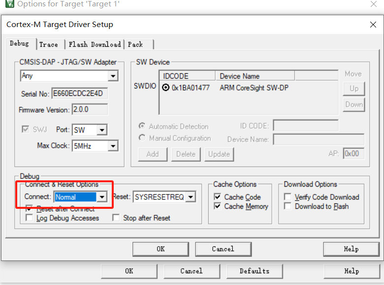

发表于 2023-1-6 10:24:57 | 显示全部楼层
先试配置界面下面改
Connect:under Reset       Reset : SYSRESETREQ
不行再试
把BOOT0用跳帽跳到3.3V后,板子断电重新上电,然后再试下载,如果能下载后就BOOT0跳回GND
发表于 2023-1-6 11:50:52 | 显示全部楼层
通过BOOT0修改启动区的方法最简便可行。
发表于 2025-4-9 15:51:36 | 显示全部楼层
感谢大佬,我是将Connect的normal改成了under reset解决了这个问题。但不明白这是什么原理?意思是需要复位之后才进行连接吗?图附上我download出问题时的build输出以及keil配置
