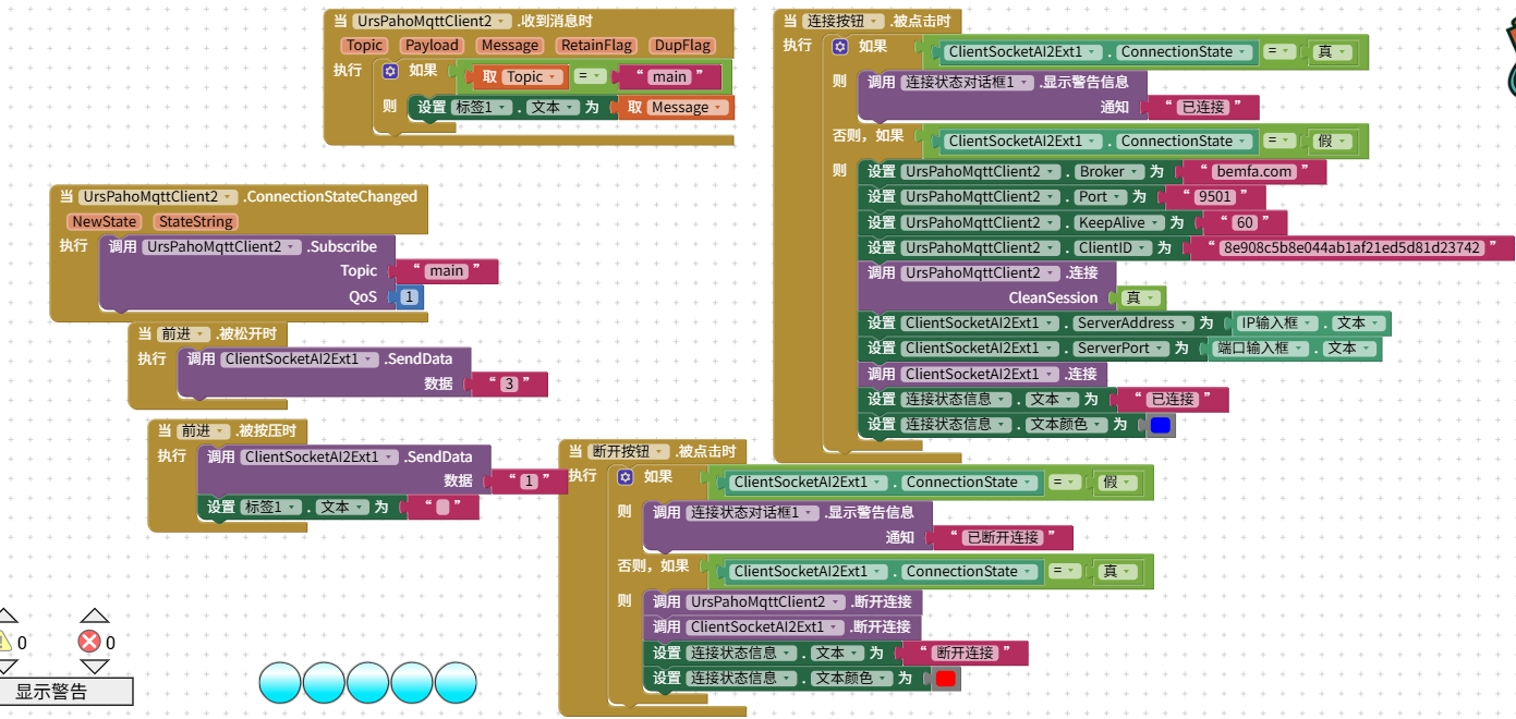

我是用物联网APP inventorTCP网页版给51连的WiFi模块做一个APP,tcp和EQTT插件都导入进去了,手机APP给单片机发送消息正常,但单片机给手机APP发送字符串一直不显示(在网络调试助手中正常使用)之后发现初始化连接网络时就有问题,因为我用的是巴法云里的MQTT设备云,听一个up主说,好像还有代码,代码是哪里写呀(单片机代码已写好,在网络调试助手正常),还是APP制作的问题,有没有大佬指导一下,救救孩子吧
 楼主| 发表于 2025-4-6 16:08:25 来自手机 | 显示全部楼层
已经解决喽,是因为tcp和mqtt两个插件不能同时使用
