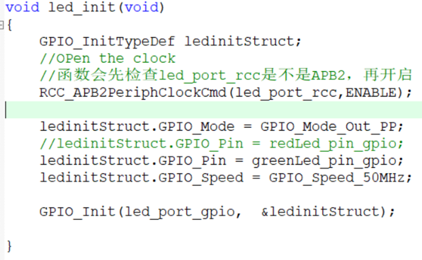

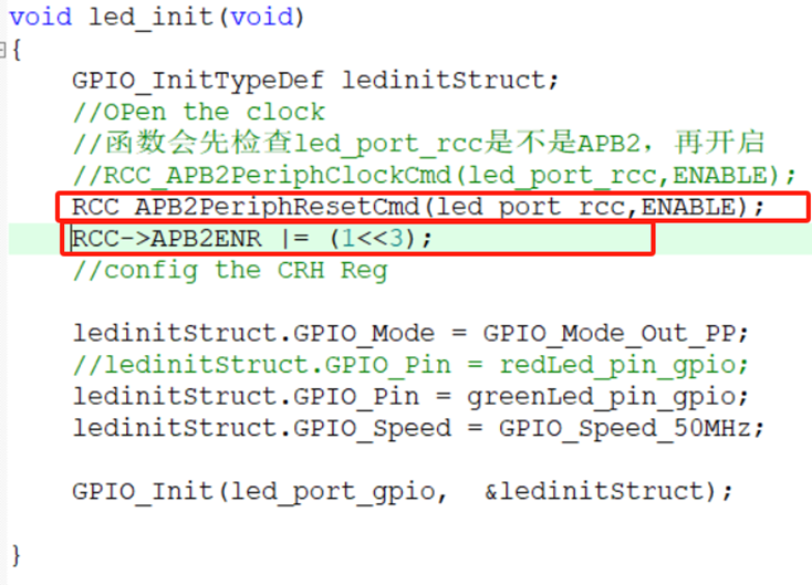

固件库变成时灯不亮,用寄存器编程的方式对比排查问题,最终发现是RCC时钟使能的函数误写成了Reset的函数,如下图所示,由于传参都是一样的,没注意到这个问题。 野火论坛202504091705353521..png 但是令人费解的是,我在RCC_APB2PeriphResetCmd(led_port_rcc,ENABLE)函数下面又马上加了一条用寄存器使能时钟的代码,但仍然不起作用。
发表于 2025-4-11 17:41:24 | 显示全部楼层
你可以打断点,看下两种设置后,对应寄存器中数值一样吗,可能是RESET函数还修改了寄存器中其他位的数据
