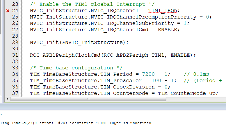

捕获.PNG TIM1中断设置为什么会出错?
发表于 2014-5-7 22:38:23 | 显示全部楼层
自己找找在哪里定义的,是不是漏了包含头文件
 楼主| 发表于 2014-5-7 22:38:23 | 显示全部楼层
该怎么设置tim1中断呢
发表于 2018-4-21 09:21:30 | 显示全部楼层
NVIC_InitStructure.NVIC_IRQChannel = TIM8_CC_IRQn;
我是这样写的,没报错,但是很奇怪,进不了中断,楼主试试
发表于 2018-4-21 09:26:35 | 显示全部楼层
我是这么设定的,之前测试了下,进不去中断,楼主可以试试
