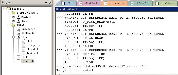

有没有谁成功移植过 野火 FsFAT 文件系统移植 到 51 单片机 ???
貌似一编译 ,就出错,当时51 单片机的ROM 是64 K的,选择大编译模式,可以编译,但无法运行……

sd卡接口部分你移植正常了吗?
 楼主| 发表于 2014-7-2 15:24:03 | 显示全部楼层
羊舌悦 发表于 2014-6-26 09:09
sd卡接口部分你移植正常了吗?
SD卡那一块,我是自己写的SPI读写,可以读写SD扇区,关键是FSFAT,这个文件系统需要设置一个 4K的 缓冲区,51芯片做不了,所以不知道怎么弄
