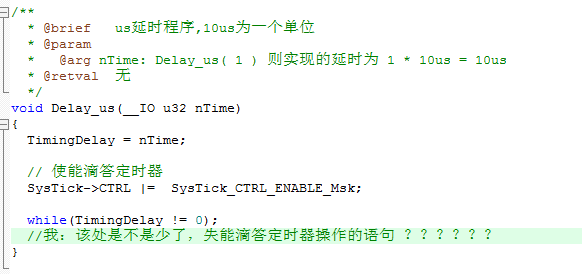

程序上是不是少了滴答时钟使能的语句?
 楼主| 发表于 2014-7-23 13:37:26 | 显示全部楼层
应为不假滴答时钟失能的语句,每次进延时,都使能一下滴答时钟?而仅有第一次使能滴答时钟是有效的,中间并没有给失能掉滴答声时钟额
发表于 2014-7-23 13:47:20 | 显示全部楼层

 楼主| 发表于 2014-7-23 13:53:09 | 显示全部楼层

  * @param  None
我说的是失能,即关闭滴答定时器,就是定时时间到了,为什么没有关闭滴答时钟
你没在it.h里使能 何来失能

你没在it.h里使能 何来失能
好吧,不知道是我没仔细看还是你没看,就,明明上面使能了,就,使能是在用户.c里面进行的。。。。。。。。。

好吧,不知道是我没仔细看还是你没看,就,明明上面使能了,就,使能是在用户.c里面进行的。。。。。。。 ...
程序里没有失能,要求高的你可以自己加上。
程序里不加的话,每次延时,再开滴答不就是多余了么,这一句,完全可以放到初始化里面额
