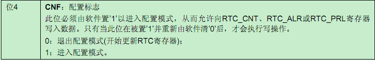

#define  RTC_CRL_CNF     ((uint8_t)0x10)        /*!< Configuration Flag */
此时  RTC_CRL_CNF    配置的位是0x10  但参考手册是file:///C:\Users\Administrator\AppData\Roaming\Tencent\Users\245623312\QQ\WinTemp\RichOle\15V6~IIQQ(BV~DA4C6~(9N5.pngfile:///C:\Users\Administrator\AppData\Roaming\Tencent\Users\245623312\QQ\WinTemp\RichOle\15V6~IIQQ(BV~DA4C6~(9N5.pngfile:///C:\Users\Administrator\AppData\Roaming\Tencent\Users\245623312\QQ\WinTemp\RichOle\GI{N2X(X10BVWM{}W4LG%FR.png
那么RTC_CRL_CNF    位到底是1还是0

bit4=1,就是0x10啊。
#define  RTC_CRL_CNF     ((uint8_t)0x10)        这只是一个宏定义,并没有设置CNF是1还是0。
如果例程中有通过串口输入设置时间这段程序的话,仔细研究这段代码。应该是在写当前时间的时候将CNF置1,写完后置0,使之生效。
如果你用的是库函数,那不用考虑这个标志位,库函数里肯定有对标志位的操作。如果你是直接操作寄存器的,那就手动置1,然后修改RTC_CNT,然后再置0.

了然   多谢
