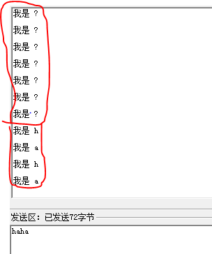

关于火哥例程中的串口接收部分有几个问题想要请教下:在中断服务程序中作如下修改:
改前:printf( " %c ", ch );
改后:printf( "\r\n 我是 %c \r\n", ch );
void USART1_IRQHandler(void)
        uint8_t ch;
        if(USART_GetITStatus(USART1, USART_IT_RXNE) != RESET)
            //ch = USART1->DR;
                        ch = USART_ReceiveData(USART1);
出现如下情况:
发送连续的中文字如"哈哈",打印出来的是→我是?
发送连续的字母如“haha”,打印出来的为→我是h 我是a,具体如下
结果
结果
请教如下:如果需要输入中文如“哈哈”打印出来→我是哈哈,需要怎么操作?

USART1_IRQHandler(void)中断一次只接收一个字节,所以打印出来的不是一个完整的汉字。
 楼主| 发表于 2015-3-5 10:35:45 | 显示全部楼层
火哥原始的代码中“printf( " %c ", ch );”能打印完整的汉字;
但是在修改为“printf( "\r\n 我是 %c \r\n", ch );”后就不行了;
那如果需要打印完整的汉字要如何操作?
发表于 2015-3-5 11:53:04 | 显示全部楼层
汉字用字符串
