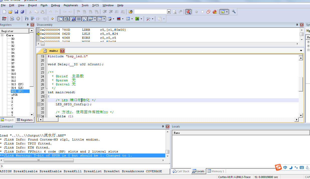

**jtag Warning: T-bit of XPSR is 0 but should be 1. Changed to 1.
发表于 2015-3-18 20:17:26 | 显示全部楼层 |阅读模式
火哥,我的jtag怎么突然出问题了,昨天用都是好的呀……现在不能调试了,烧流水灯的程序显示烧写成功,但是板子没反应……不会是板子坏了吧
jlink的问题求助
jlink的问题求助
 楼主| 发表于 2015-3-18 20:31:27 | 显示全部楼层
我试过jtag 里面的unlock 命令,没有用……有没有大神回复啊!
 楼主| 发表于 2015-3-18 20:55:52 | 显示全部楼层
换了个自己做的小板子,没有问题,看来还是开发板的问题。可是试过unlock不行啊……
 楼主| 发表于 2015-3-18 21:40:50 | 显示全部楼层
弄清楚了……是我同学在我不在的时候动了我的板子,把FLASH模式调到了RAM模式。。。真是坑。。调回FLASH模式就好了
