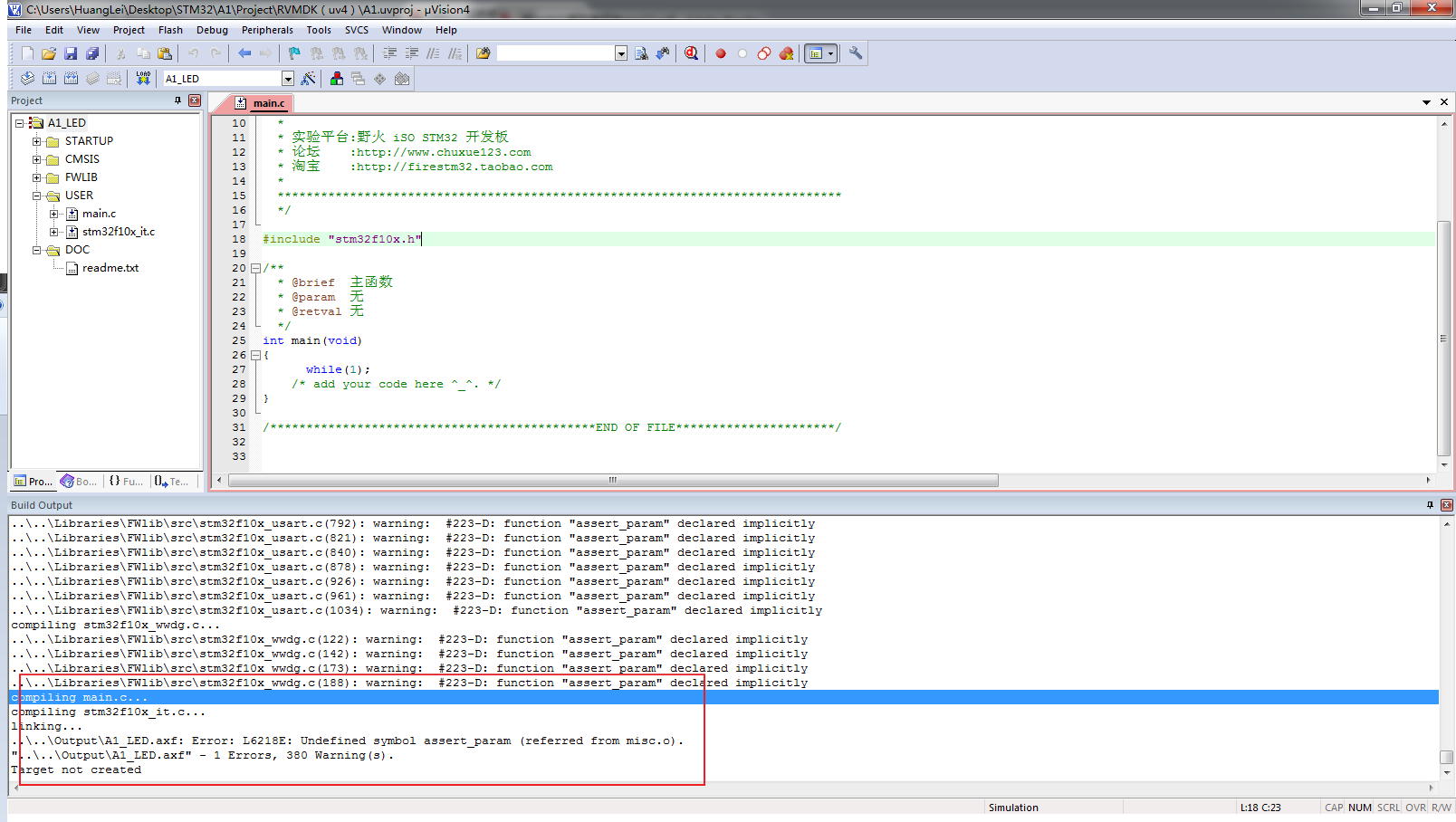

新建了一个工程,试着编译了一下,100多条警告,1条错误,为什么?

我检查了一下,发现问题所在:我之前是按照《零死角玩转STM32》里的方法设置的,勾选了“One ELF Section per Function”项,取消这个选项后,警告的问题解决了
但是错误还在
..\..\Output\A1_LED.axf: Error: L6218E: Undefined symbol assert_param (referred from misc.o).

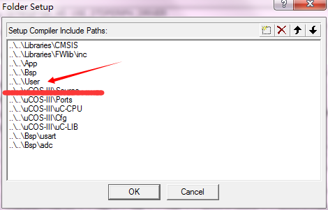

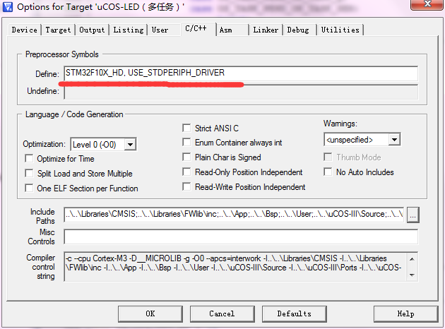

发表于 2015-4-1 11:08:05 | 显示全部楼层
这几个设置了没

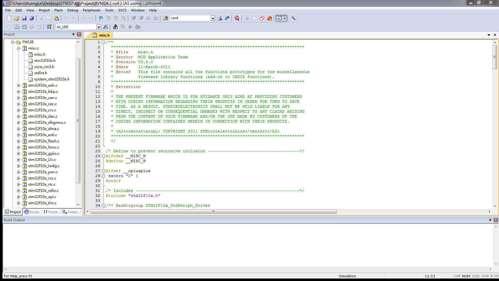

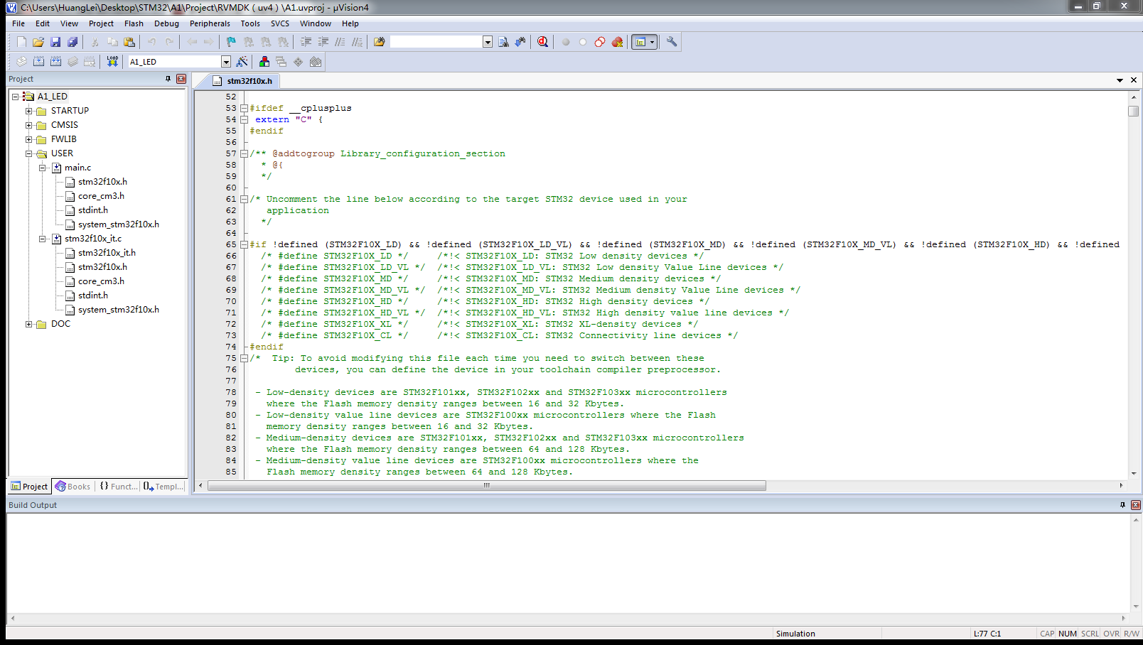

还有一个问题,我的project视图里不显示stm32f10x_conf.h,按《零死角玩转STM32》里的说法,不用导入这个,只要导入main.c和stm32f10x_it.c,这个编译的时侯会自动调用,但就是不显示
发表于 2015-4-1 12:30:45 | 显示全部楼层
那个是.h文件不显示没什么关系,主要包含有它的路径就可以了,keil会自动找的

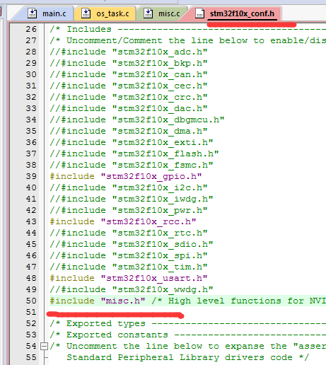

发表于 2015-4-1 12:34:54 | 显示全部楼层

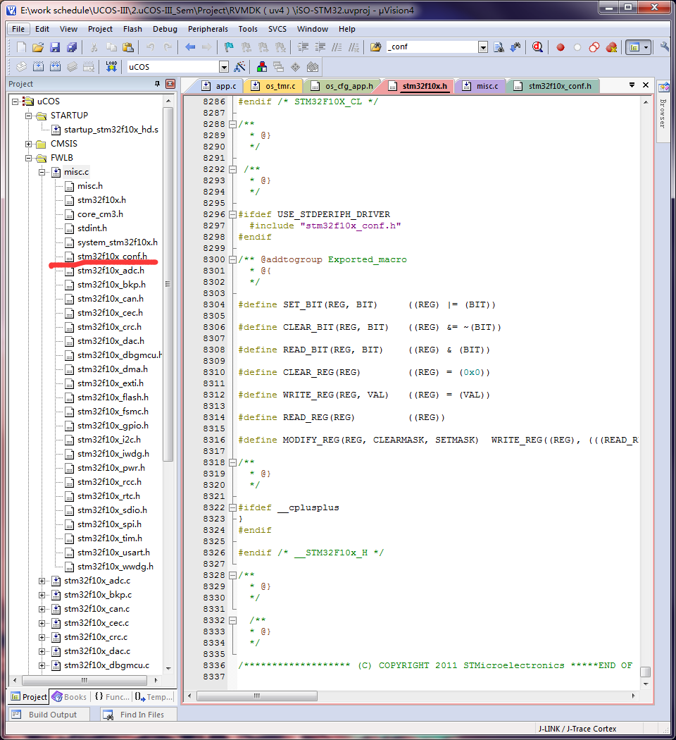

找一下misc.c文件下是否包含了stm32f10x_conf.h文件。
 楼主| 发表于 2015-4-1 13:51:30 | 显示全部楼层
没有 为什么?

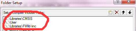

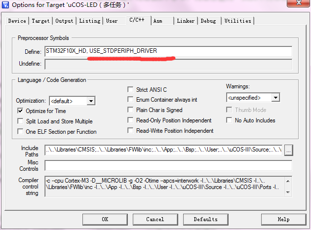

发表于 2015-4-1 15:16:58 | 显示全部楼层

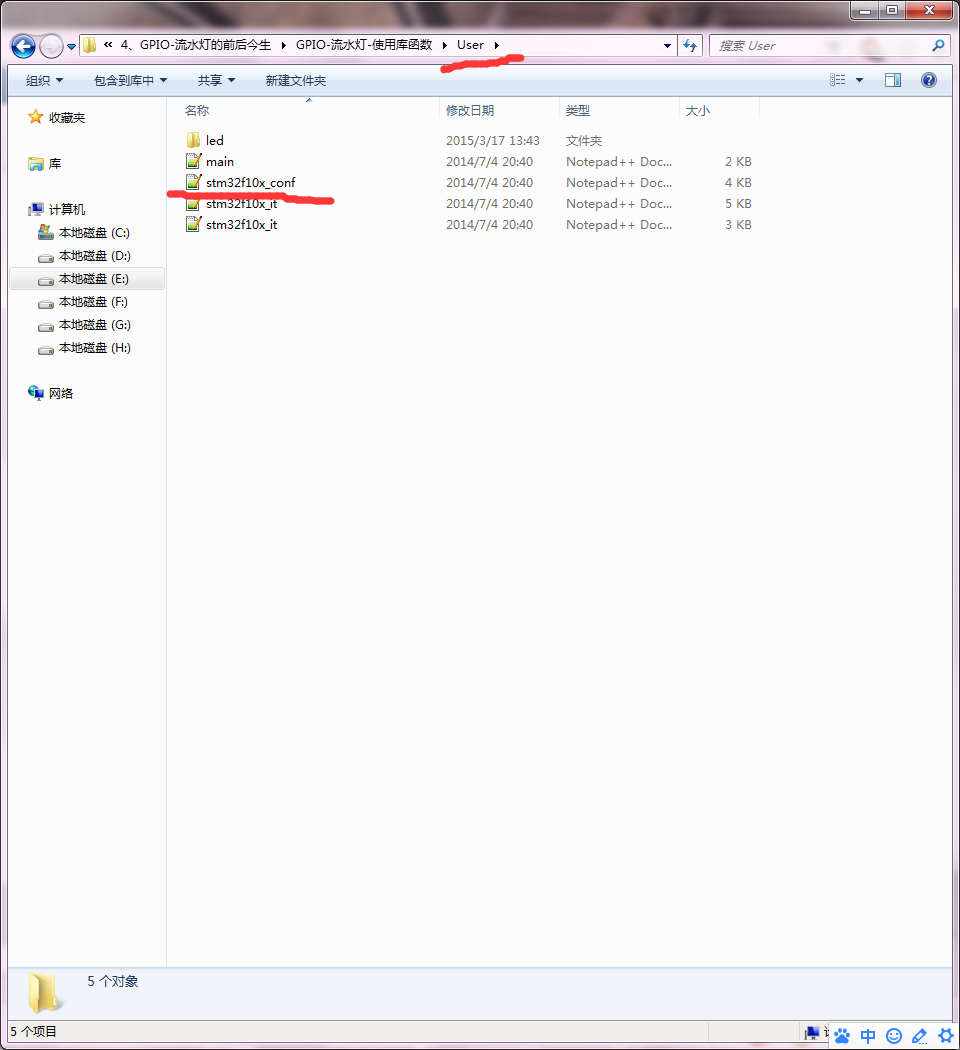

1.确保工程文件夹USER下面有stm32f10x_conf.h这个文件
2.保证USE_STDPERIPH_DRIVER有写入
3.在添加路径中必须有“USER”

我找到问题所在了,应该是文件版本有问题,重新下载了个ST 3.5的库,把文件全部覆盖了一遍,OK了。
