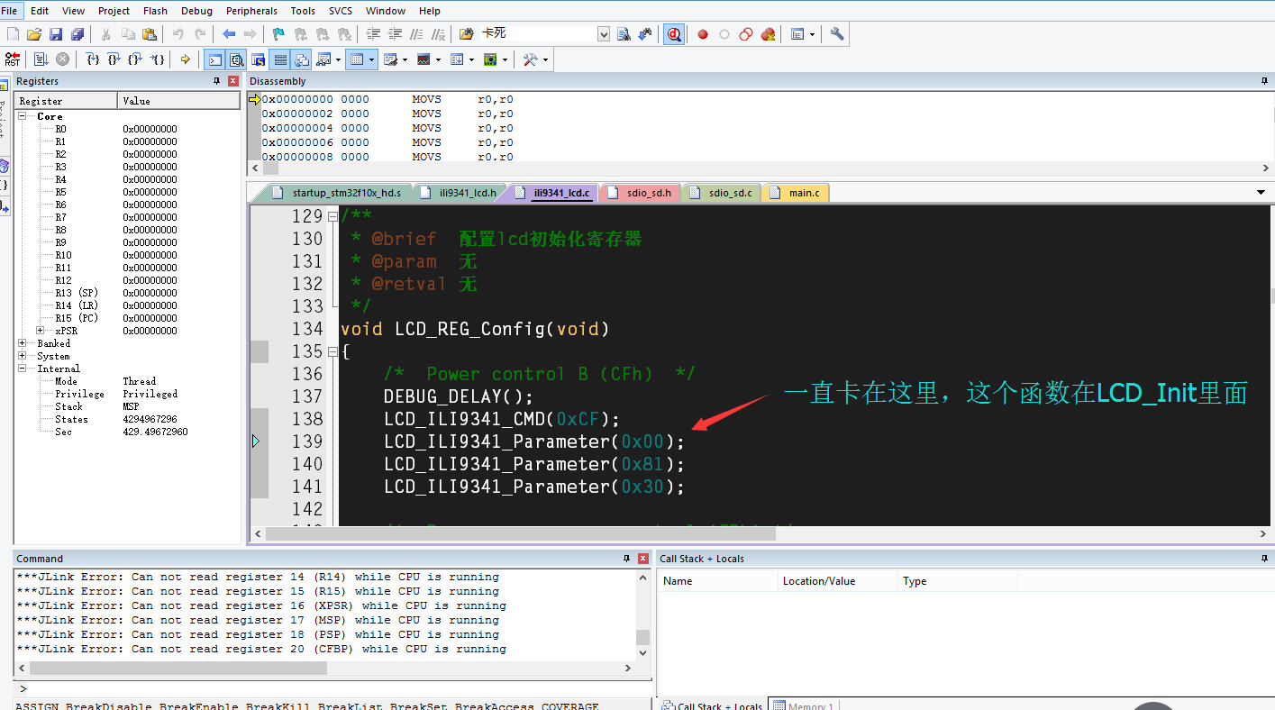

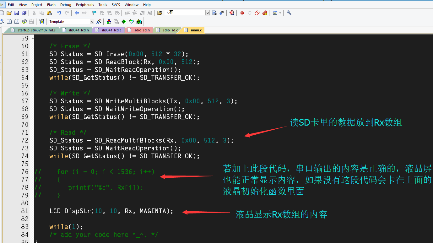

     大家好!我在用液晶屏来显示SD卡里的内容的时候,先读出内容放进一个数组里,然后调用液晶的函数显示的时候发现有一个问题。如图若没有串口输出数组的内容的时候程序会卡在LCD初始化函数里一个莫名其妙的地方,若加上串口输出的内容后则串口输出正常,液晶屏显示也正常,感觉就是如果没处理一下那个数组的话程序就会不正常,这是因为编译器优化变量的原因吗还是怎样?
发表于 2015-4-12 18:44:27 | 显示全部楼层
液晶初始化函数LCD_Init();放在串口初始化函数之前
就是先初始化液晶,然后才初始化串口
试一试看看
