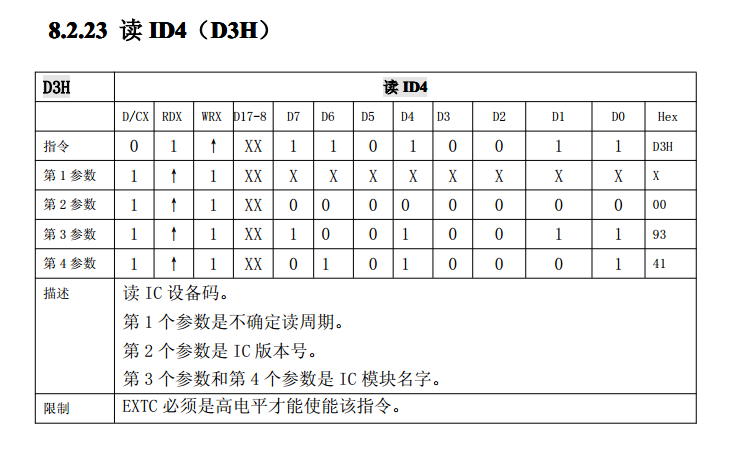

还有一个问题就是这个ILI9341的ID在哪里上可以找到,我想以后从寄存器读出来的时候好有个比较,看对不对。是在实物上面,还是在芯片手册上面有????
发表于 2015-7-30 11:41:24 | 显示全部楼层
uint16_t temp[4]={0};
ILI9341_Write_Cmd(0xd3);//不知你的0XDB哪来的
temp[0]=ILI9341_Read_Data();
temp[1]=ILI9341_Read_Data();
temp[2]=ILI9341_Read_Data();
temp[3]=ILI9341_Read_Data();
printf("temp:%04X %04X %04X %04X \n",temp[0],temp[1],temp[2],temp[3]);
串口打印结果:temp:0000 0000 0093 0041
