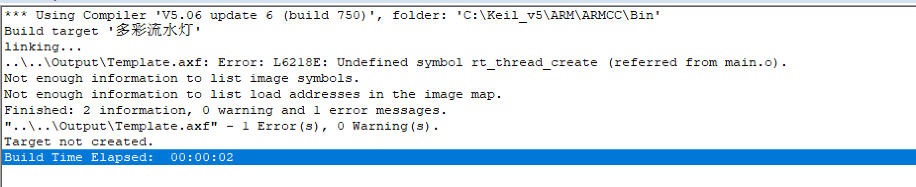

在上一个实验中rt_thread_init函数还可以调用,为什么在同一文件里面的rt_thread_create函数不能调用,报警如下图

难道是系统配置没有使能这样的功能?

对的,就是rtconfig.h里面RT_USING_HEAP这个宏定义没有打开
