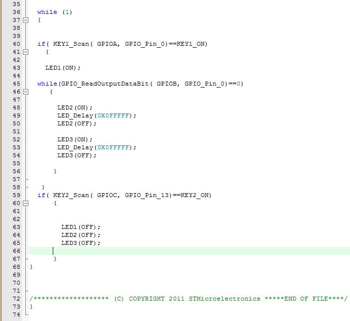

附程序,就是我这个KEY2放在哪个位置,能把LED1,LED2,LED3同时关闭,如果现在不能同时灭3LED,该怎么改!菜鸟求火哥罩下,各位大大求指教 程序.jpg

发表于 2015-11-27 13:45:17 | 显示全部楼层
具体要看keyscanf函数是怎么写的。
或者不要用keyscanf函数,直接根据引脚的电平来判断是否按下就行了,按下的时候你就对LED灯做相应的操作。
程序可行了你再把消抖加上就好

 楼主| 发表于 2015-11-27 14:36:34 | 显示全部楼层
ai602683692 发表于 2015-11-27 14:31
#include "key.h"
static void KEY_Delay(u32 nKEY)
思路是:按下KEY1让LED1亮,LED1亮后LED2、LED3闪烁,当按下KEY2后,LED1-LED3都灭,现在按下KEY2没反应,把while(GPIO_ReadOutputDataBit( GPIOB, GPIO_Pin_0)==0)

                        }          去掉后换成LED2(ON);LED3(ON);KEY2才管用
发表于 2015-11-28 08:46:05 | 显示全部楼层
板子的key按键不是接到pb0的吧,你看看原理图,并且看看按键按下的时候是高电平还是低电平
