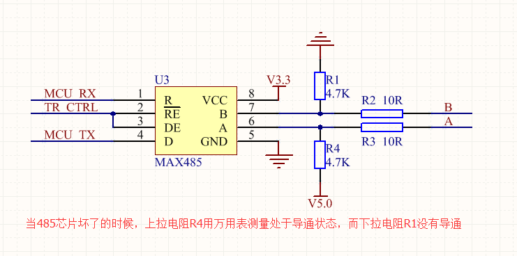

当485芯片坏了的时候,A端子的上拉电阻为啥会导通?(如图)

电阻也坏啦?
 楼主| 发表于 2016-10-18 21:16:55 | 显示全部楼层
电阻没坏,后来把485拆了,再用万用表测那个,电阻又不导通了,换了个好的485,电阻没有动,好使了,正常通信了,这是怎么回事?
发表于 2016-10-19 09:01:18 | 显示全部楼层
485烧穿导通了呗,485的引出脚与5V短路,那你测电阻的时候,电阻的两端就是同一条线
发表于 2016-10-19 15:13:18 | 显示全部楼层
爆~米~花# 发表于 2016-10-18 21:16
电阻没坏,后来把485拆了,再用万用表测那个,电阻又不导通了,换了个好的485,电阻没有动,好使了,正常 ...
明显485坏了。。。这种电路可以在AB分别接个smbj6.0的TVS管,既然芯片供电3.3V 上拉电阻选3.3不好吗
发表于 2016-10-19 15:14:50 | 显示全部楼层
AB上也没必要加上下拉电阻 ,你在AB上并上一个240Ω的电阻就可以了
