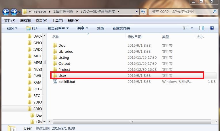

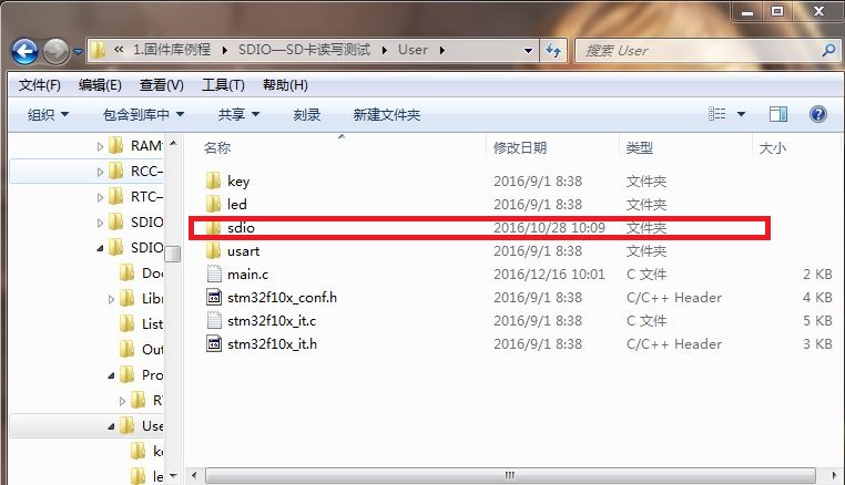

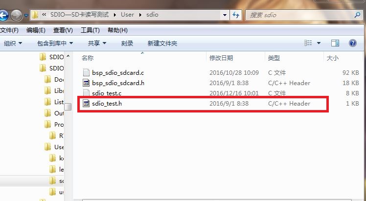

@fire 你指的当前工程目录是指工程的哪个当前呀?因为新版的F1工程都是入图片所示( 从1到3)
1
1
2
2
3
3
          整个路径是:User---stdio---stdio_test.h,不知道@fire 你指的当前工程目录一般是指哪的?我按照你说的理解为当前工程目录应该是User所在那个目录吧,这个才是这个工程的当前目录吧?还有,../就是表示上上层目录的写法吗?使用绝对路径的好处是不需要在KEIL里面指定头文件的路径,是说不需要在KEIL那设置编译包含的路径是吧?
发表于 2018-11-25 16:47:14 | 显示全部楼层
./sdio/sdio_test.h表示 当前文件所在目录下的 sdio 目录下的 sdio_test.h 这个文件 ./的意思是你现在所查看文件所在的目录啊
