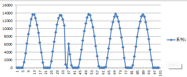

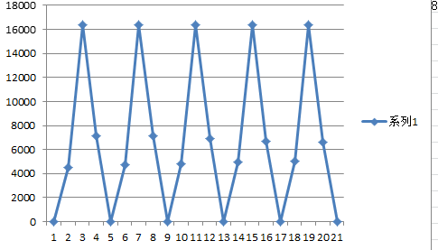

 楼主| 发表于 2018-3-7 22:08:37 | 显示全部楼层
tianzhen 发表于 2018-1-26 16:53
1、不太清楚你说的正确波形是指什么波形,是SPI时钟SCK的波形还是采样信号的波形,同时需要看下AD芯片手 ...
您好,前一段时间请教过您的问题,现在还没有解决,再次向您请教些问题。谢谢
总体描述:使用SPI+DMA中断方式接收AD芯片的采样100KHz的正弦信号采样数据,并在DMA中断传输完成服务函数中打印ADC_ConvertedValue[500]采样数据;
问题描述:(1)采样SPI的32分频(1.4MHz)可以恢复100KHz正弦信号,而16分频(2.8MHz)则不能恢复出完整正弦信号?(后面附上采样图)
                (2)是否是数据覆盖,或者SPI速度太快,数据未能及时处理呢?
主要程序:
  SPIx_Init();                                                                                       //SPI初始化
        GPIO_SetBits(AD_CS_GPIO_PORT,AD_CS_PIN);                                       //CS置1
        Rheostat_DMA_Mode_Config();                                                           //DMA初始化
        DMAxx_NVIC();                                                                                 //DMA中断配置
        DMA_ITConfig(RHEOSTAT_ADC_DMA_STREAM,DMA_IT_TC,ENABLE );   //传输完成中断使能
        MyDMA_Enable(RHEOSTAT_ADC_DMA_STREAM,numlength);                //使能DMA
        SPI_I2S_DMACmd (AD_SPI,SPI_I2S_DMAReq_Rx,ENABLE);                  //SPI_DMA功能使能
        while (i)
                GPIO_ResetBits(AD_CS_GPIO_PORT,AD_CS_PIN);         //CS置0
                         Delay(5);
                SPI_Cmd(AD_SPI, ENABLE);                                        //SPI开启
                             data=SPIx_ReadWriteByte();                                //产生16个周期的读取数据
                SPI_Cmd(AD_SPI, DISABLE);                                       //SPI关闭
                    Delay(140);                                                                //延时时间稍长,为的是让CS=1前,关闭SPI,否则CS=1与sck有重合
                    Delay(5);
///////////////////////////中断服务函数//////////////////////////////////
        void DMA1_Stream0_IRQHandler(void)
                 for (j=numlength;j>1;j--)
                printf("%d\n",ADC_ConvertedValue[j]);
               DMA_ClearITPendingBit(DMA1_Stream0,DMA_IT_TCIF0);         //清除完成中断标志位
SPI的32分频采样波形
SPI的32分频采样波形
SPI的16分频采样波形
SPI的16分频采样波形
