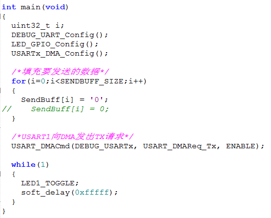

求问火哥,作USART_DMA实验的时候,给数组填充为什么只能是字符啊?不是字符就显示不正常

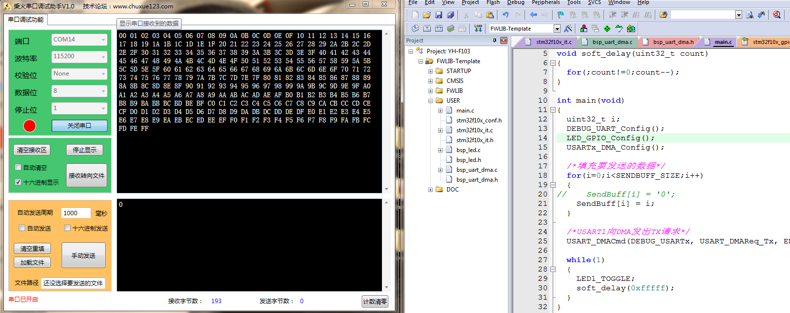

不是显示不正常,是上位机使用字符解码,要显示原始数据上位机要勾上hex
 楼主| 发表于 2018-1-11 09:53:11 | 显示全部楼层
勾上了HEX了。能够显示出来。但是串口的计数好像不正确。BUFFSIZE为256。计数却只有193
发表于 2018-1-11 14:24:50 | 显示全部楼层
换个调试助手试试
