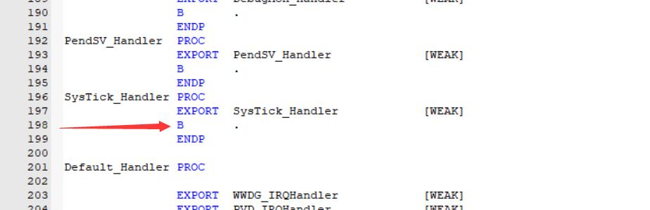

    我用 CMSIS-DAP 在线调试debug模式查看,发现如下问题:
    系统滴答中断 SysTick 触发时,会在启动文件内的 SysTick_Handler 下面的 B. 处卡死,我在 main.c 内写的 SysTick_Handler() 函数,没有进入(注意不是进去了出不来,而是根本就没跳转进去),改写在 stm32f10x_it.h 里并引用该文件,问题依旧;
    外部中断 EXTI3 触发时,会在启动文件内的 Default_Handler (注意不是 Hardfault_Handler) 下面的 B. 处卡死,我在 main.c 内写的 EXTI3_IRQHandler() 函数,没有进入(注意不是进去了出不来,而是根本就没跳转进去),改写在 stm3#f10x_it.h 里并引用该文件,问题依旧。

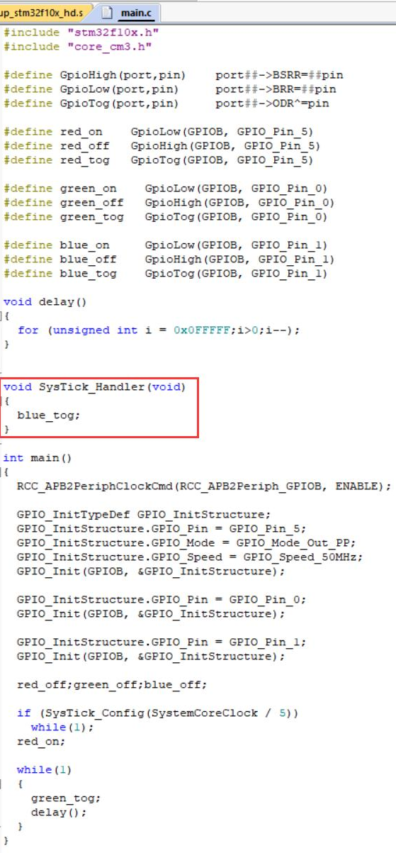

之前为了验证是否是我代码敲错了,我新建了一个工程写了个非常短的SysTick中断,中断函数名称正确,内容如图。
然后debug在线追踪发现卡死在启动文件里,如图,就卡在这里。
