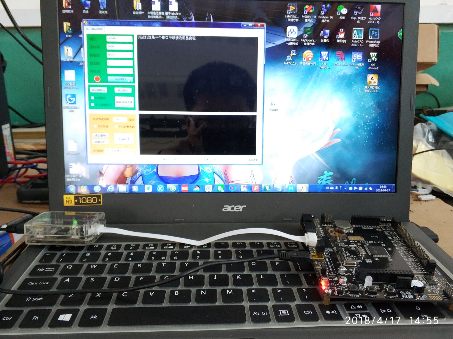

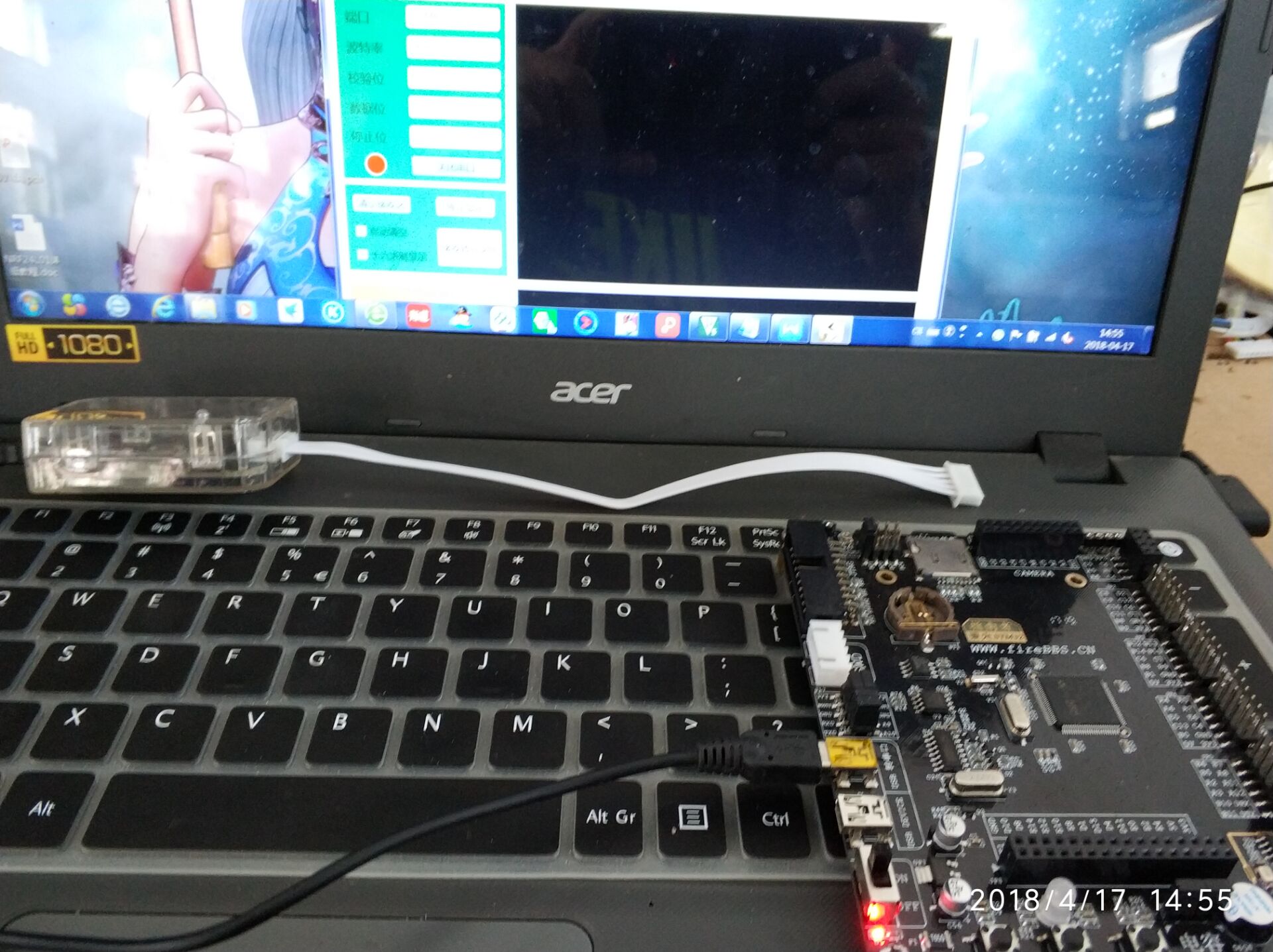

今天在做实验的时候偶然发现指南者的板子在使用串口进行通信的时候,把下载线连接并把电源线接到USB转串口接口时,串口通信正常,可是当断开下载线,只把电源线接到USB转串口接口进行串口调试时,串口无法正常通信,想问问有没有大神碰到过这个问题的,如何解决!
未连接下载线,串口无法正常通信
未连接下载线,串口无法正常通信
连接下载线,串口通信正常
连接下载线,串口通信正常

好像是我用的USB转串口的原因,我把它换到那个供电电源口,然后用杜邦线把串口引出就可以了
