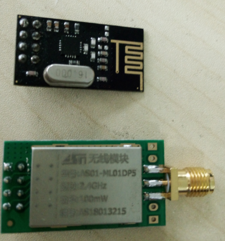

楼楼是怎样调2401的,我的这里用这两个测试好像不行,不知道哪里问题
发表于 2018-4-22 11:11:36 | 显示全部楼层
上图   看看 看看
发表于 2018-4-22 11:13:02 | 显示全部楼层
使用火哥单独测试的历程,就上面那个黑色的可以,连接正常,带天线的那个接上连接不正常
 楼主| 发表于 2018-4-22 22:36:58 | 显示全部楼层
你上淘宝 看看带天线那个的资料和上面那个一不一样 或者同一个程序换下面那个试试
我看了一下,是SPI的通信速率没设置正确,现在又遇到别的问题

spi不是可以设置单独的片选信号的吗?
