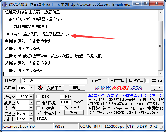

使用火哥的单板测试nrf2401接收历程,发现SPI2的NRF2401一直连接失败,万能的网友们,有人遇到这个问题吗?

看看是不是spi2时钟输出有问题,我也碰到过,spi2初始化失败,我换到spi1就成功了,,或者用模拟spi试试咯

后来我设置spi2全双工又正常了,迷。。。。
