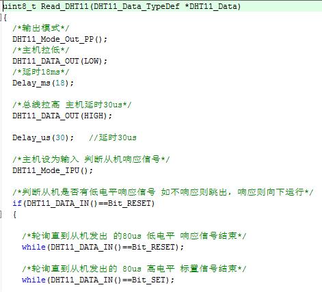

调试好了2.4G模块之后,移植了DHT11之后发现运行会卡死,多次测试之后发现死在 if( Read_DHT11(&DHT11_Data)==SUCCESS)这句话上,想问一下Read_DHT11(&DHT11_Data)这个函数在使用和移植的时候有什么需要注意的吗?

单总线的器件对时序要求比较高,但是看注释这个没响应应该跳过啊,你看看if里面的函数具体是卡在哪个位置了

        这个DHT11使用的语句不多,就下边我粘贴上来这些,就是在原封不动的调用的时候发现卡在第一个if上,在这个if里边以及这段话之后printf输出111都输出不出来,所以我猜想是卡死在这个if语句上,您能再帮看看吗
                printf("\r\n读取DHT11成功!\r\n\r\湿度为%d.%d %RH 温度为%d.% ℃ \r\n",\
                DHT11_Data.humi_int,DHT11_Data.humi_deci,DHT11_Data.temp_int,DHT11_Data.temp_deci);
        else
                printf("Read DHT11 ERROR!\r\n");
发表于 2018-5-9 14:42:08 | 显示全部楼层
。。。。。。。有输出Read DHT11 ERROR!\吗? 没有的话看看Read_DHT11(&DHT11_Data)这个函数
发表于 2018-5-23 13:52:19 | 显示全部楼层
应该是时序的问题,可能你的发送影响了dht11
