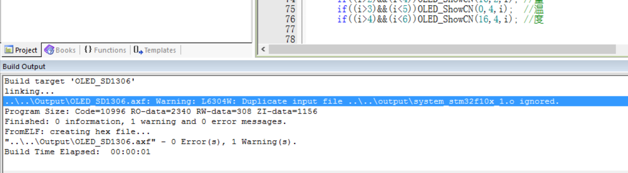

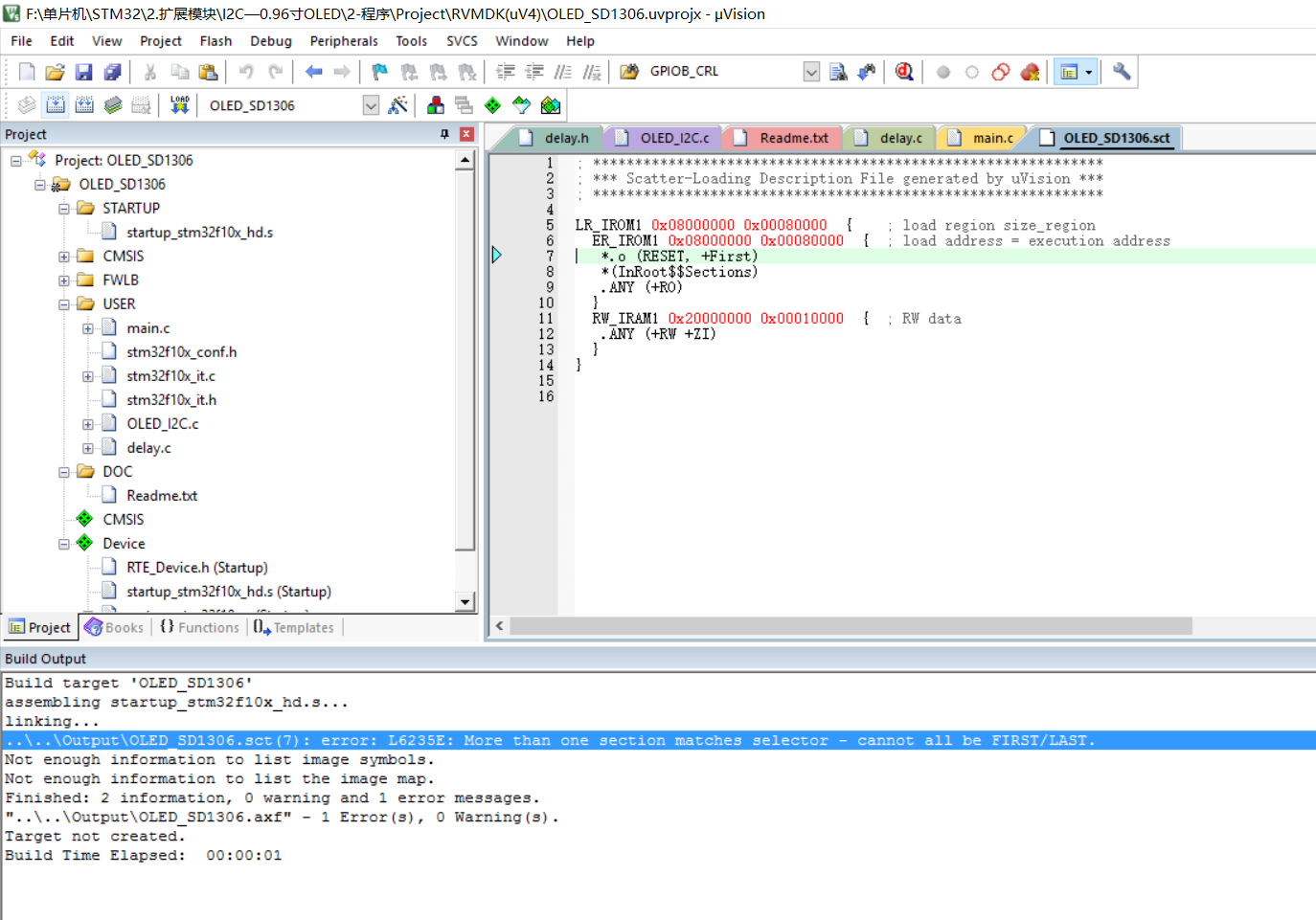

我就只是在Device里面把芯片型号更换成C8T6了,其他的没有更改,为什么再一编译就出错了?火哥求解答啊。该怎么救?
另外再附上一个警告,也是不知道怎么修改

发表于 2018-5-15 09:31:02 | 显示全部楼层
启动文件要换,参考我们的mini开发板的工程模板

发表于 2018-5-17 16:38:57 | 显示全部楼层
换芯片要换启动文件,然后还要改宏定义,不过芯片差不多可以不换。主要是md hd的区别
