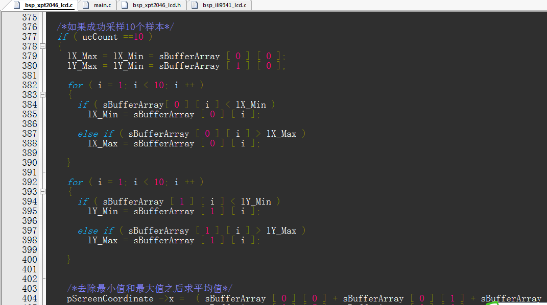

为什么一开始初始赋值   X_Max = lX_Min = sBufferArray [ 0 ] [ 0 ];
                                      lY_Max = lY_Min = sBufferArray [ 1 ] [ 0 ];
一直看不懂,然后下面就开始for循历出Xmax,Xmin,Ymax,Ymin的值 ,触摸芯片的那节视频也没说清楚,真是看得我一脸懵
希望大神指教一下

赋予Min采样到的第0个值,后面才好比较啊,
然后
Min(第0个值)跟第1个值比较,
小的存储在Min,
Min(第0和第1个值中较小那个)跟第2个值比较
小的存储在Min,
就是这样不断循环,就是最基本的比较操作,
关于这方面可以去补补算法类的书,比这个复杂多了,以后再看这些就简单了

原来是不管你第一个数是个啥, 反正后面会轮询比较出大小,主要开始静不下心,后面突然懂了。当时不知道怎么当时就懵圈了
