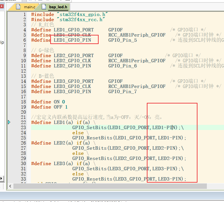

这个代码总是会报错,undefined,
发表于 2018-7-3 01:27:20 | 显示全部楼层 |阅读模式
软件:mdk5
固件库版本:1.8
板子:F407
报的错是main函数里的,LED1,LED2,LED3,PIN,提示undefined,但是我已经在main中包涵了,宏定义这几个宏名的头文件了啊?

发表于 2018-7-3 08:41:48 | 显示全部楼层
宏里写成LED1-PIN了

 楼主| 发表于 2018-7-3 09:58:56 | 显示全部楼层
flyleaf 发表于 2018-7-3 08:41
宏里写成LED1-PIN了
哈哈,解决了,谢谢谢谢
