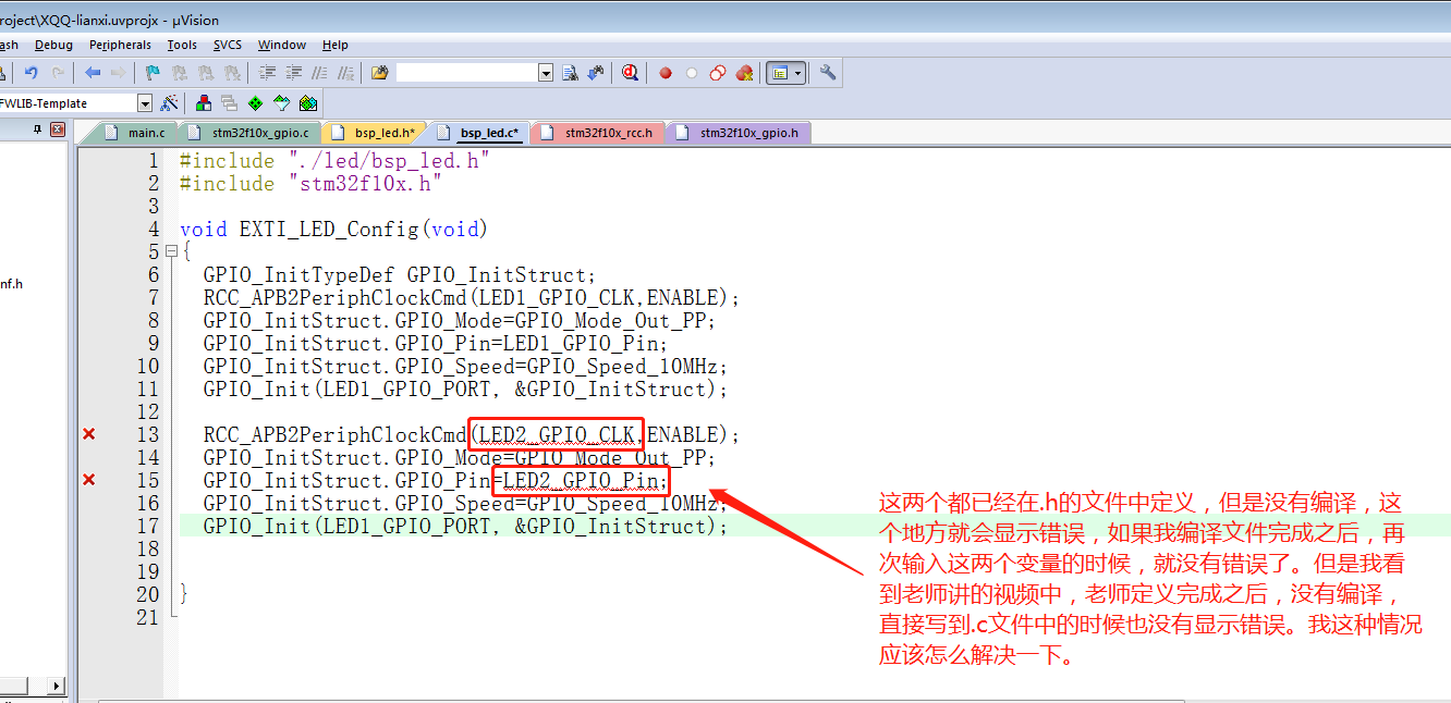

本人新手,在编程中总是遇到这种问题,求老师帮忙指点。

关闭编译器的动态语法检查
 楼主| 发表于 2018-7-14 10:37:05 | 显示全部楼层
flyleaf 发表于 2018-7-14 09:54
关闭编译器的动态语法检查
那样的话 是不是就不会检查语法啦,就没有红色的X号啦,就像视频中老师讲的一样。但是记得我跟着老师视频写代码的时候不会出现这个错误,当时也没有关闭动态语法检查,但是后来自己写代码就出现了这个错误
发表于 2018-7-14 10:38:07 来自手机 | 显示全部楼层
因为这个功能不是太可靠,所以我们平时还是习惯关了
