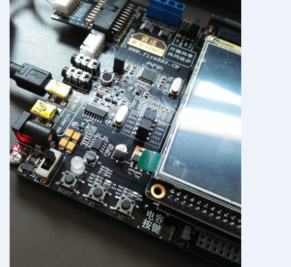

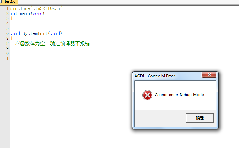

霸道板子,我在下载程序的时候出现了cannot enter dubug mode 的情况,
同时我的板子上reset键上的指示灯也不亮
 楼主| 发表于 2018-7-16 09:06:20 | 显示全部楼层
我看网上有说是板子处于休眠状态,我长按了reset 键可是还是不行

不行的,点击下载就会立刻出现cannot enter debug mode.一直按着reset键也没用

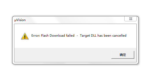

哎,全接成3.3V还是一样的呢,已下载就出现cannot enter dubug mode的错误,麻烦再帮我想想办法,困扰我好多天了呢。嘤嘤嘤
