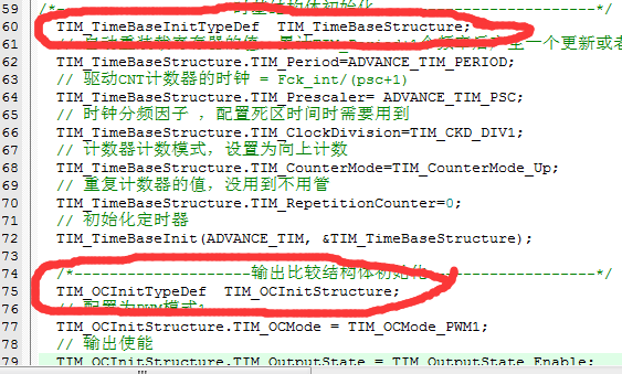

之前也没太注意这个问题,遇到了就乖乖地把变量放在最开头,后来发现有的程序里变量的声明位置没有特别要求,为啥,需要设置什么吗?

你这是定义变量,那里是声明?放在开头没关系的呀

我的意思是在我的keil环境里,像图上的定义必须都写在函数开头,变量的定义前面不能有其他执行语句,写在其他地方就报错

在任意位置定义变量是C99才出的东西,keil默认使用的是C标准没那么高的,需要在optionS里的C/C++中启动C99才行,而且定义变量不是必须在开头,是必须在{之后,你也可以在函数中在内嵌块{u8 i = 0;}之类的

太到位了,谢谢参与
