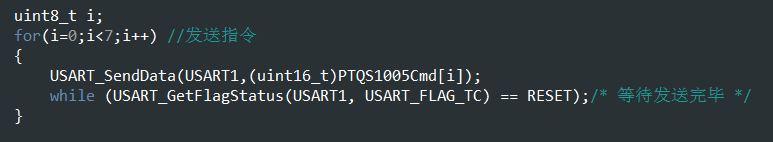

RT,其中第3个字节应该是AB,但是显示的是3F

1、单步硬件调试下,看看发的时候哪个数据丢了,
2、会不会是串口调试助手的问题?
发表于 2018-10-22 08:37:40 | 显示全部楼层
换个调试助手看看

果然是秉火的串口调试助手出了问题,谢谢啦
 楼主| 发表于 2018-10-22 18:15:41 | 显示全部楼层
试了下,果然是秉火的串口调试助手出了问题,谢谢啦
