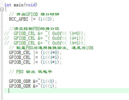

为啥打开了三个推挽输出但是只打开了两个颜色灯的ODR,烧写的时候它却显示三个颜色

默认就是低电平
