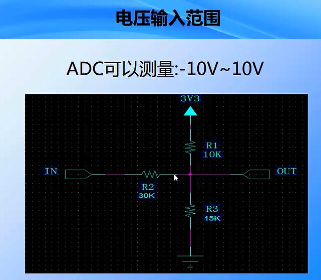

本人想用DAC模拟输出0-5V线性电压,用的最小系统板子上面vref+直接连接到了3.3V,板子就只能输出0-3.3V线性电压。有没有什么电路能线性变换上去?之前参考了火哥F429视频里面的ADC采样从-10V-10V转换成0-3.3V的电路,不知道用这种电路是否可行?
发表于 2019-1-25 08:39:17 | 显示全部楼层
这个是adc输入的,输出不行
