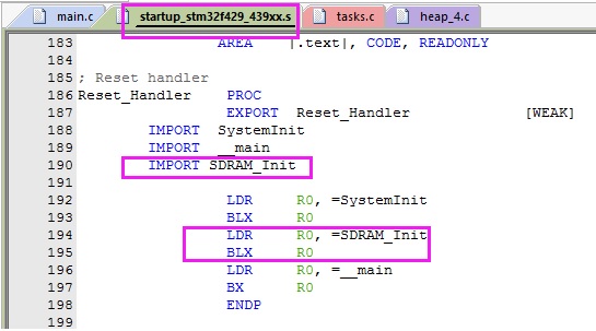

1). startup_stm32f429_439xx.s文件中 函数 Reset_handler

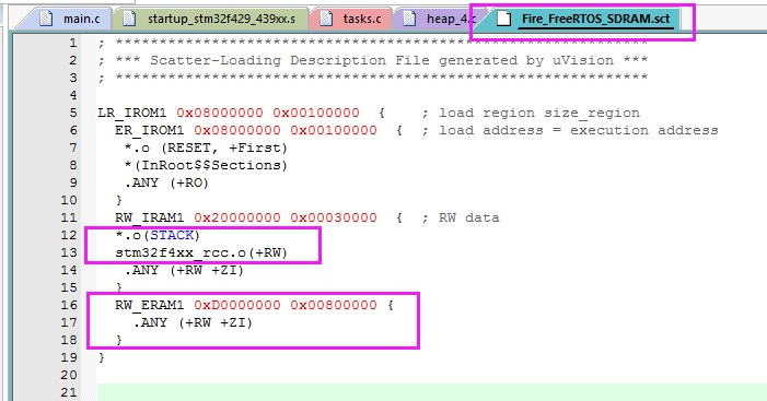

2). 工程里修改分散加载文件,新添加RW_ERAM1
3). 从别的挑战者工程里,拷贝bsp_sdram.c,因为里面有函数 SDRAM_Init的实现。

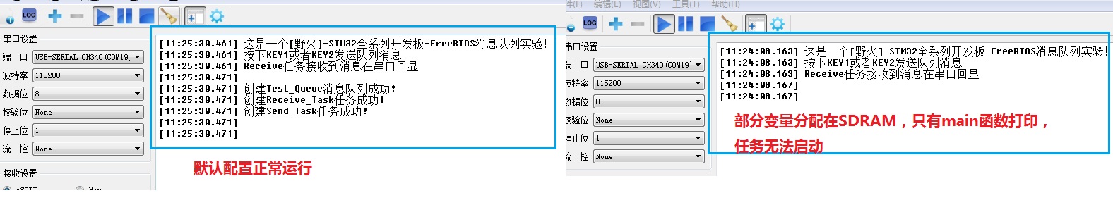

1). 默认配置,选择Fire_FreeRTOS,重新编译,任务能正常启动,就能正常运行。
2). 选择Fire_FreeRTOS_SDRAM,重新编译,main函数启动成功,但是freertos系统里的,创建任务函数xTaskCreate均失败。
运行结果,参考修改前后的结果对比图片
工程分散加载文件修改,新添加RW_ERAM1
修改前后的结果对比图片
修改前后的结果对比图片

sdram init函数是不是包含了库函数之类的局部变量?堆栈是在__main初始化的,sdram init函数在堆栈准备好之前不能使用,所以初始化不正常,想sdram init 函数正常运行,要把那个函数改成纯寄存器配置,没有使用任务其它变量的函数
