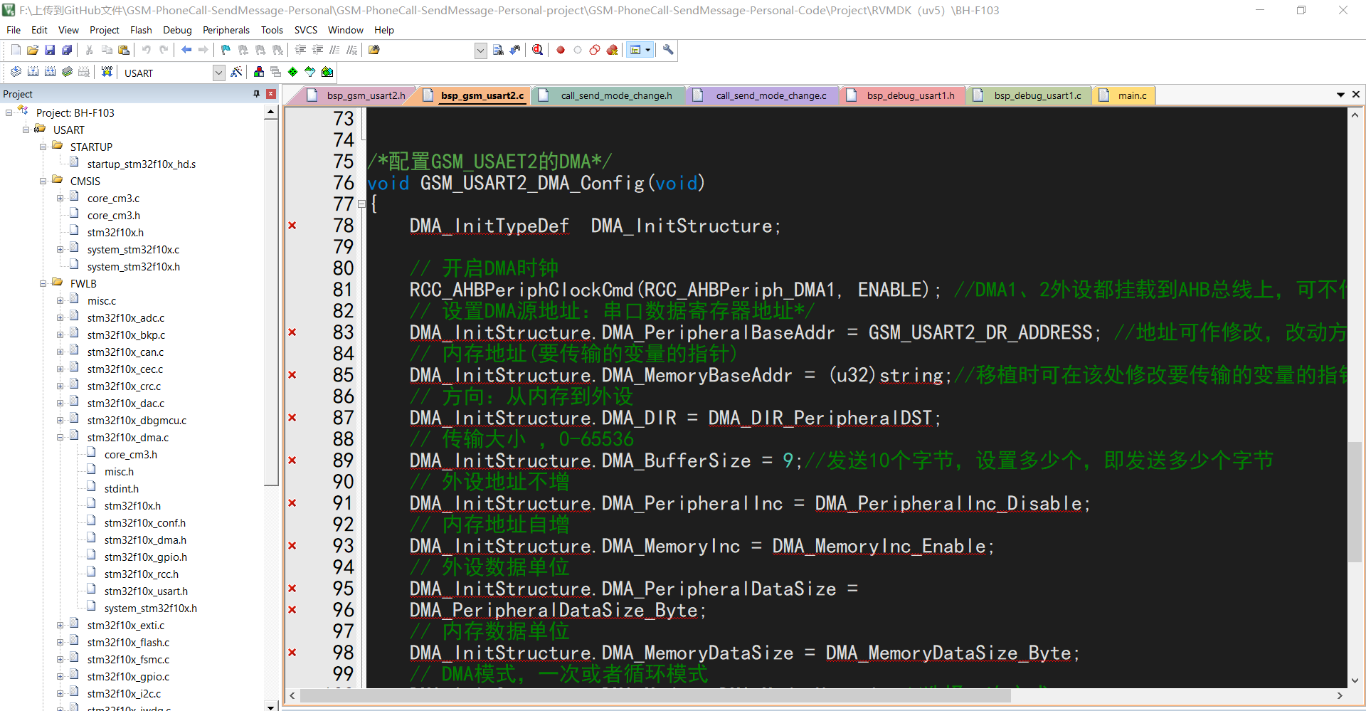

DMA的配置是移植教程上的类容,所需要的宏定义以及头文件都有了的,但不知道为什么会出现这种情况,请教一下大神

可以编译通过不?有时这些语法提示是滞后的

找到stm32f10x_dma.c文件里面再找到DMA结构体配置重新复制粘贴一下应该可以  或者stm32f10x_config那里把那些头文件注销掉了

好的,问题解决了,谢谢大神
