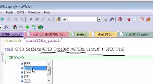

这里的两个型参是什么意思?gpiox是怎么来的?我是小白,别笑我哦! 以前也没有定义过gpiox呀,以前定义过gpiob 他跟gpiob有什么联系吗?,后面的uiut16_t gpio_pin 又是什么意思,讲师没有讲,我一头雾水,视频看了好几遍,也没搞懂,小白,请善待我,我知道我的问题很蠢,我真的很想学
发表于 2019-3-11 16:45:59 | 显示全部楼层
第一个是结构体类型的指针,定义个就是一个16位的变量,具体的话这些是C语言的知识,所以就没详细讲了,你可以一边学这个,一边加深学习C语言

 楼主| 发表于 2019-3-12 03:15:55 来自手机 | 显示全部楼层
我个人研究了一晚上的理解。 括号里第一个形参表示把gpiob的成员给了gpiox ,gpiox可以是gpioA ~F . 第二个形参表示一个16位的 别名,可以变成gpio_pin_0~15
