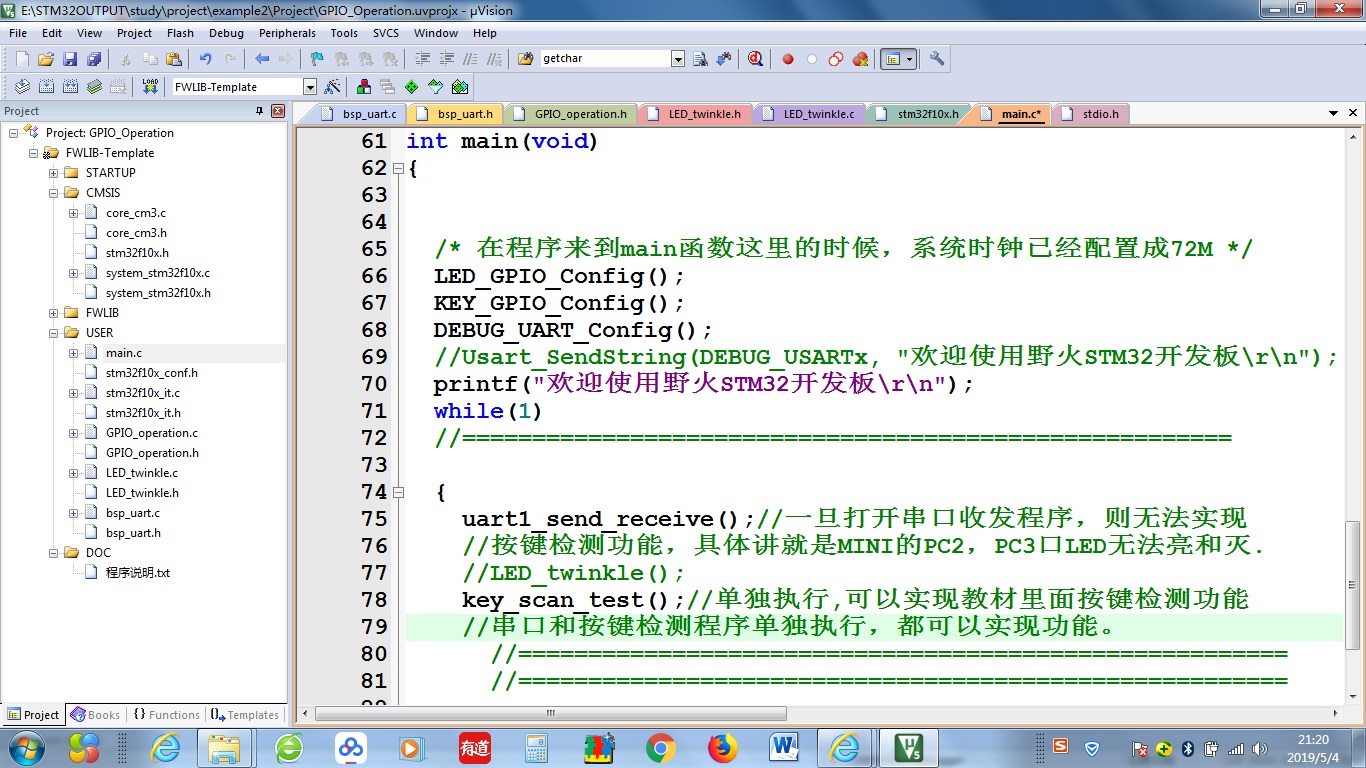

老师好,在贵司购买了STM32 MINI开发板,正在跟着教学资料折腾学习,如下的程序不知道出了什么问题。单独运行都OK,一旦运行了串口收发程序,按键检测功能就无法实现了。
具体思路为:上位机的串口命令可以控制PC2,PC3口的LED亮灭,按键也可以控制LED亮灭。源程序见附件。感谢指导。

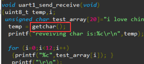

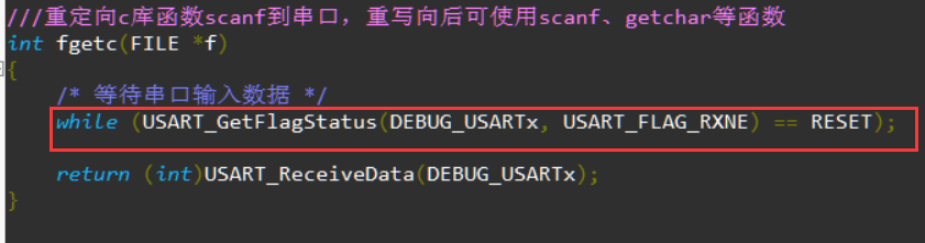

简单猜测,程序一直阻塞在了uart1_send_receive()等你发字符,你试着调试下应该会发现程序停在了哪里,都到不了key_scan_test()这里,按键和串口接收都应该改造成中断形式比较好
阻塞了
阻塞了
一直在等你输入
一直在等你输入

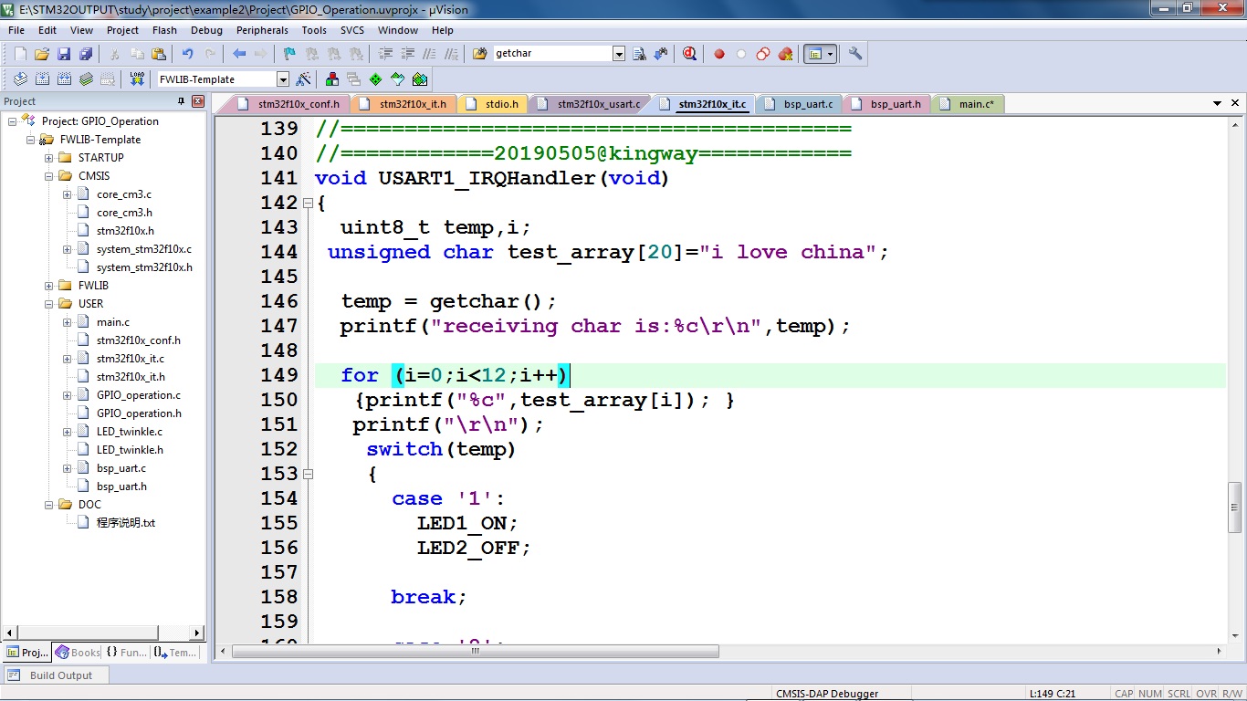

感谢老师,我自己修正了程序,目前可以按照思路执行,具体办法为:写一个串口的中断服务程序,把这段程序加到stm32f10x_it.c中。个人认为,既然用中断的方式来处理串口收发,主要是接收时候产生中断,按照教材那样的处理方法是不合适的。
