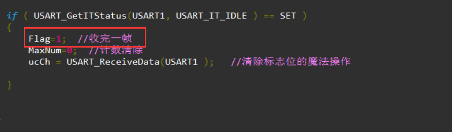

那个环形队列例程可以满足你,觉得太多东西了吧话,那就是进入接收中断就开始计数 a【i】=USART_ReceiveData( DEBUG_USARTx ); i++ ; 然后关键就是怎么截断告诉你收完了然后i=0,
你可以参考一位帅哥的DMA大法 http://www.firebbs.cn/forum.php? ... 5&fromuid=37393
不行的话就百度下 USART_IT_IDLE 空闲中断用法(环形队列例程就是这么用),再不行学一位老哥的,你设一个帧尾(随便),
if( a【i】== 0xFE){收完了;i=0;}

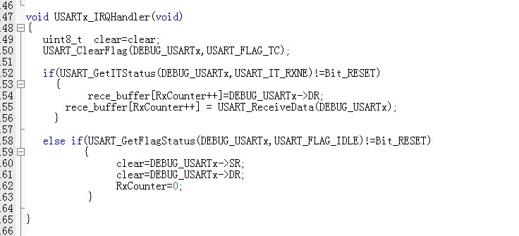

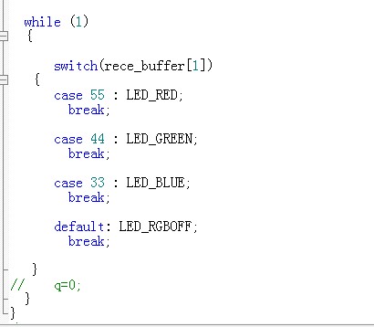

 楼主| 发表于 2019-5-14 16:03:23 | 显示全部楼层
WishWish 发表于 2019-5-13 22:44
那个环形队列例程可以满足你,觉得太多东西了吧话,那就是进入接收中断就开始计数 a【i】=USART_ReceiveD ...
我在博客中找到了一种方法,代码如下,我想问下,如何在主函数读取接受缓冲器中的数值呢?我写的主函数,怎么没反应,能不能指导指导!

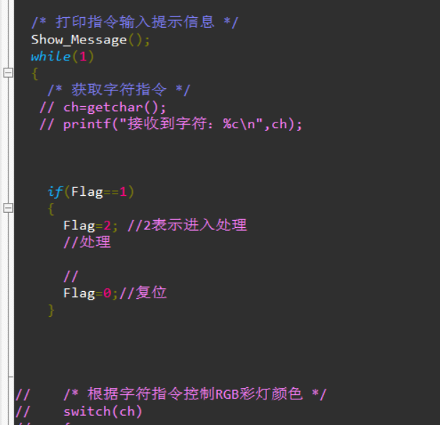

发表于 2019-5-14 17:53:44 | 显示全部楼层
星原 发表于 2019-5-14 16:03
我在博客中找到了一种方法,代码如下,我想问下,如何在主函数读取接受缓冲器中的数值呢?我写的主函数, ...
参考你找的,然后看我图的示意来加些东西,随便写的,你试下,你要判断接收完了才去访问数组,你一直循环访问没用的
