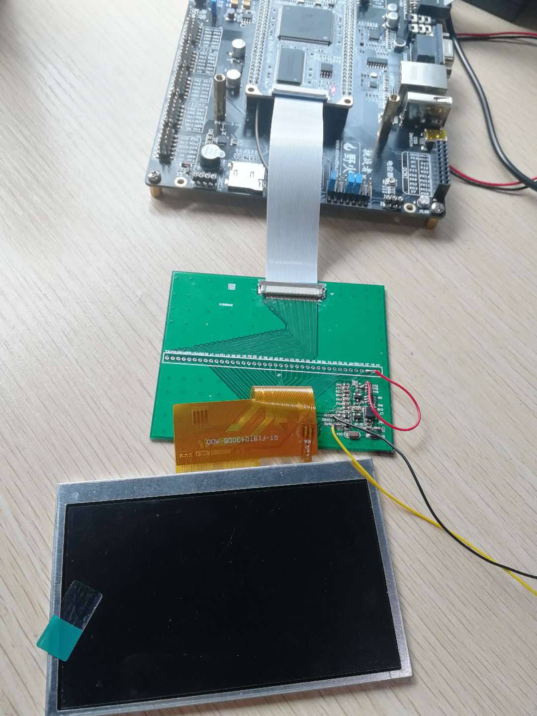

我在开发板上接一个RGB565,480*272的显示屏,
使用例程 《19-LTDC—液晶显示英文(字库在内部FLASH)》,
还需要修改哪些参数,现在屏都没亮起来??

有确定排线端定义一样吗

定义是一样的,已经找到问题了,是LCD_DE没拉高。
