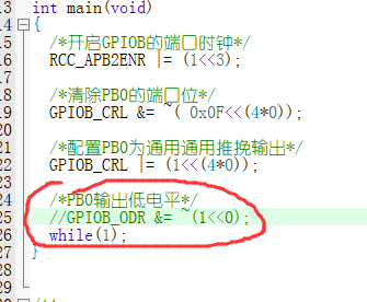

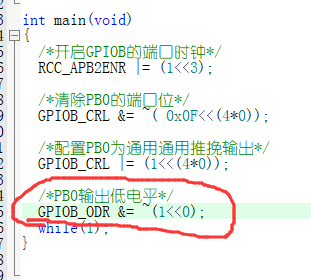

请问一下ODR寄存器的功能是什么,为什么 把ODR语句注释了还能LED还是亮的

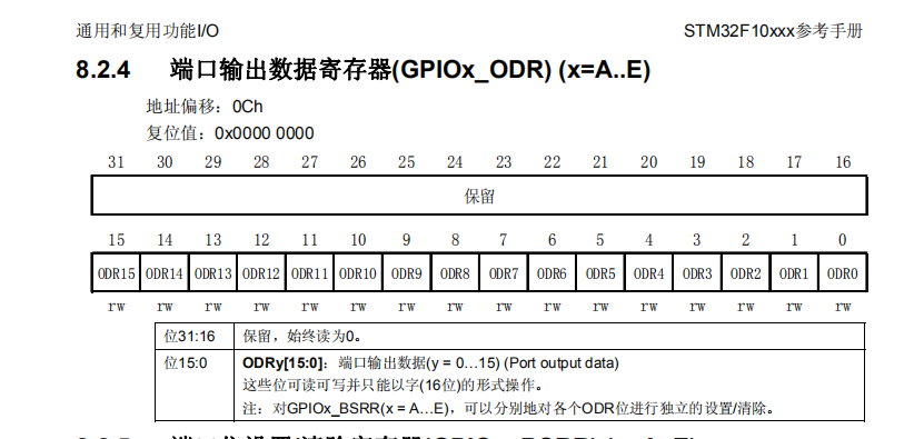

就是控制输出高低电平的寄存器

你看看你其他地方有没有操作到复位和置位的寄存器(BSRR和BRR),或者程序开始先把输出寄存器置位。
