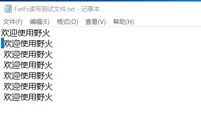

如图,FATFS,用result = f_lseek(&file, f_size(&file));追加写入后,追加的行前面为啥有个空格?怎么去掉呢?
发表于 2019-5-23 08:45:26 | 显示全部楼层
f_size(&file) - 1
 楼主| 发表于 2019-5-23 12:28:14 | 显示全部楼层
感谢大神指点,问题完美解决
