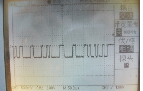

 楼主| 发表于 2019-6-26 17:36:36 | 显示全部楼层
您好 还想请教您这几个问题
1. 我跑野火的例程现在回环模式已经可以了  但我连接两个板子时候并没有收到
所以我想用示波器看哪里出了问题
当我调成Normal模式的时候 (只有一个板子)用示波器分别看了 Tx Rx 和 收发器之后的CAN H 和CAN L (放了120ohm的电阻)
Loopback 模式的时候每按一下按键示波器上有一个peak,之后就平了,不再有峰值
Normal mode的时候 会有一个这样的图 但是只要一按下按键, 这个波就会循环 不会停止 而且峰值只有500多mV 我想问一下这个原因是不是出现在我的收发器上? 微信图片_20190626173209.png
十分感谢一直您的帮助 我微信ZXZ961126 我想给您发个红包表示感谢
发表于 2019-6-26 17:57:55 | 显示全部楼层
CNPOWER 发表于 2019-6-26 17:36
您好 还想请教您这几个问题
1. 我跑野火的例程现在回环模式已经可以了  但我连接两个板子时候并没有收 ...
如果只量一端的CAN芯片输出(CAN总线上只接了一个板,没接另一个)的时候波形是会这样调用一次发送函数就一直有会波形,没有研究过CAN协议不知道,你看看例程里面的CAN筛选器设置的ID,看发送这边的ID,看是不是被筛选掉了
 楼主| 发表于 2019-6-28 08:30:20 | 显示全部楼层
WishWish 发表于 2019-6-26 17:57
如果只量一端的CAN芯片输出(CAN总线上只接了一个板,没接另一个)的时候波形是会这样调用一次发送函数就 ...
感谢您的帮助 如果论坛允许的话您可以加一下我微信我给您发个红包
